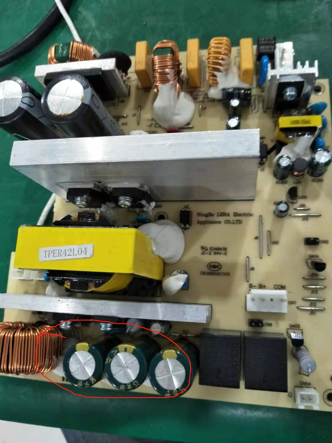

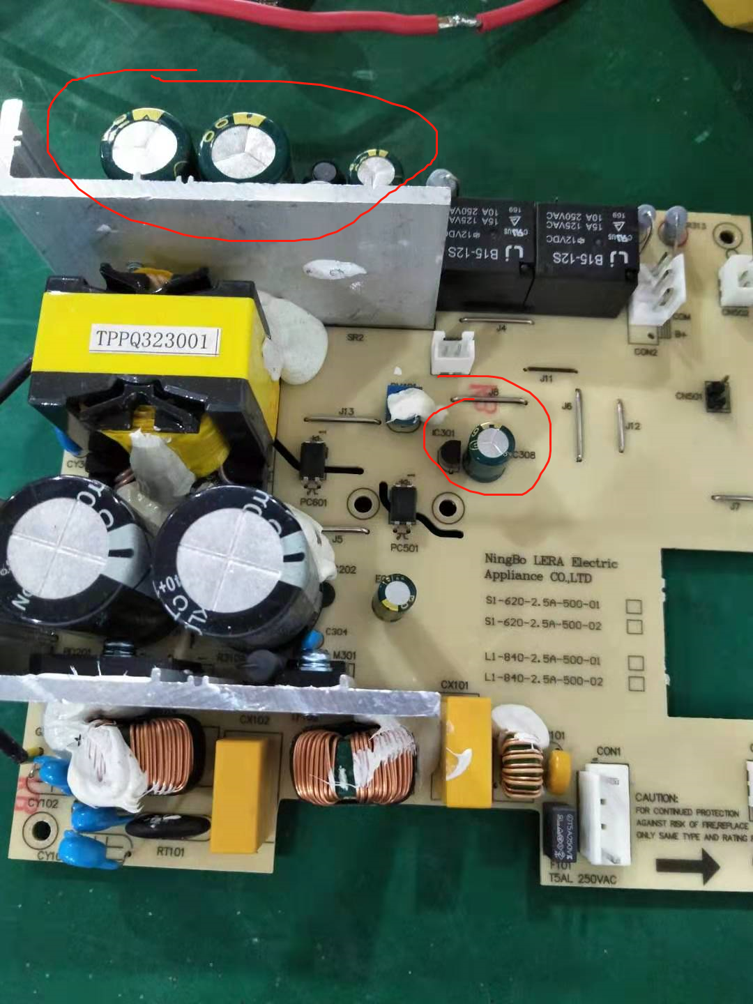

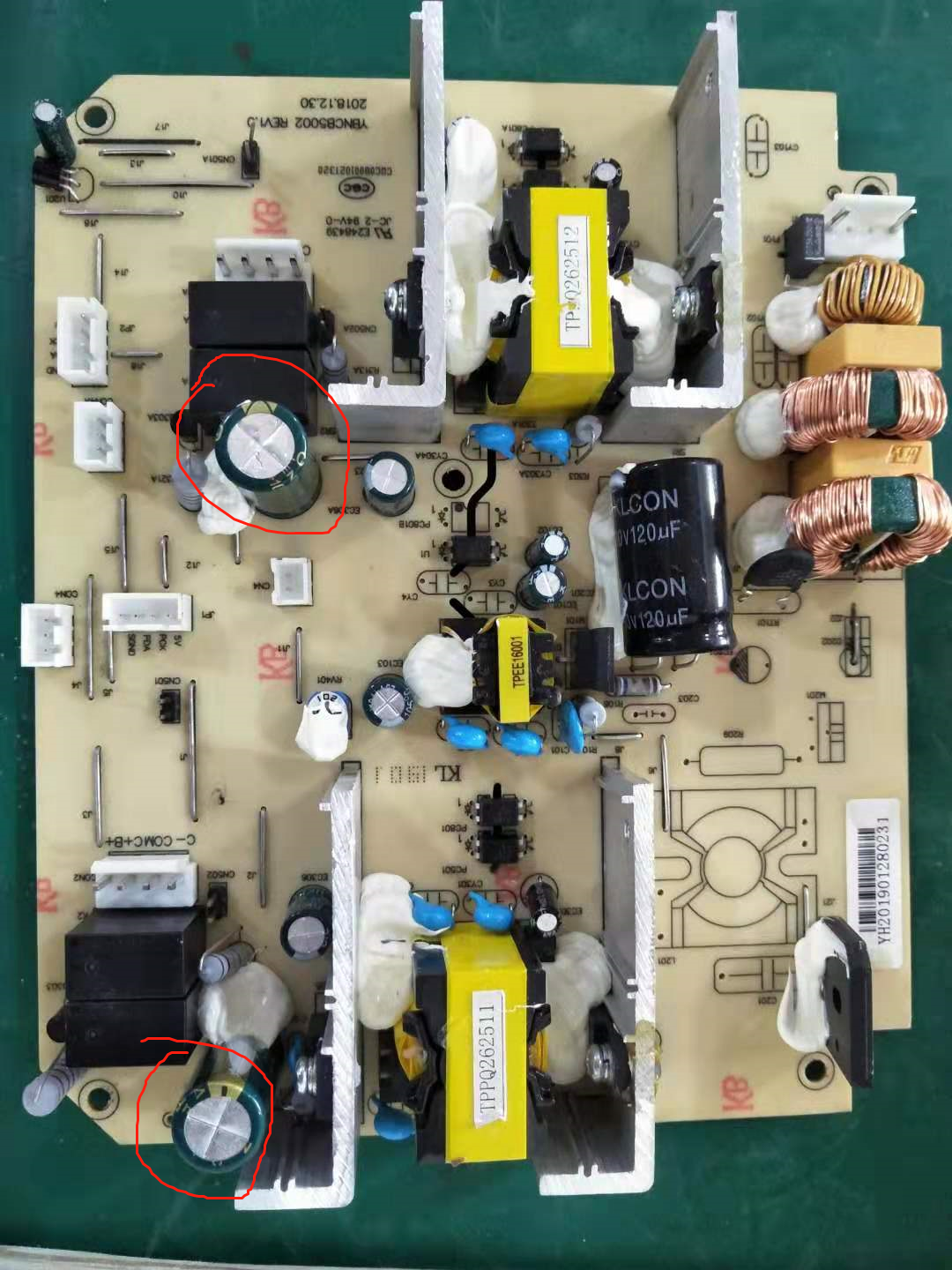

听别人说不做措施直接拆电路板上的电阻元件会出事,因为里面有残余电流,导致有较大的电压。为什么会这样?又如何能拆呢? 303aed4de6655932055d69e700c0c28.png 691a7492f24a2be42a2edc8c09c34aa.png 6620a598f194d752f7810300568f46a.png

那是电容,怕的话就短路一下放电
发表于 2019-9-25 10:03:27 | 显示全部楼层
主要是大电容带电,可以用改锥短路两脚放电,就不会影响了。

发表于 2019-9-25 11:17:34 | 显示全部楼层
这其实应该叫电容,为了安全,弄个几k(几千欧姆)的电阻,接上导线在电容2个引脚搭一下就可以了,不过低压电容或者容量很小的电容不需要这么做

楼主图片中的,应该是开关电源板。0 o0 T) @3 s# h" {- _7 P
当开关电源不振荡,或者其他原因导致不工作,而此时高压侧300V整流滤波正常,会造成电容中的电无法释放。8 F4 o) |" q8 s4 |1 ~
这时候对人也会有一定的危险,虽然电不死人,也会让你小紧张一下。业余玩,也要注意安全。
