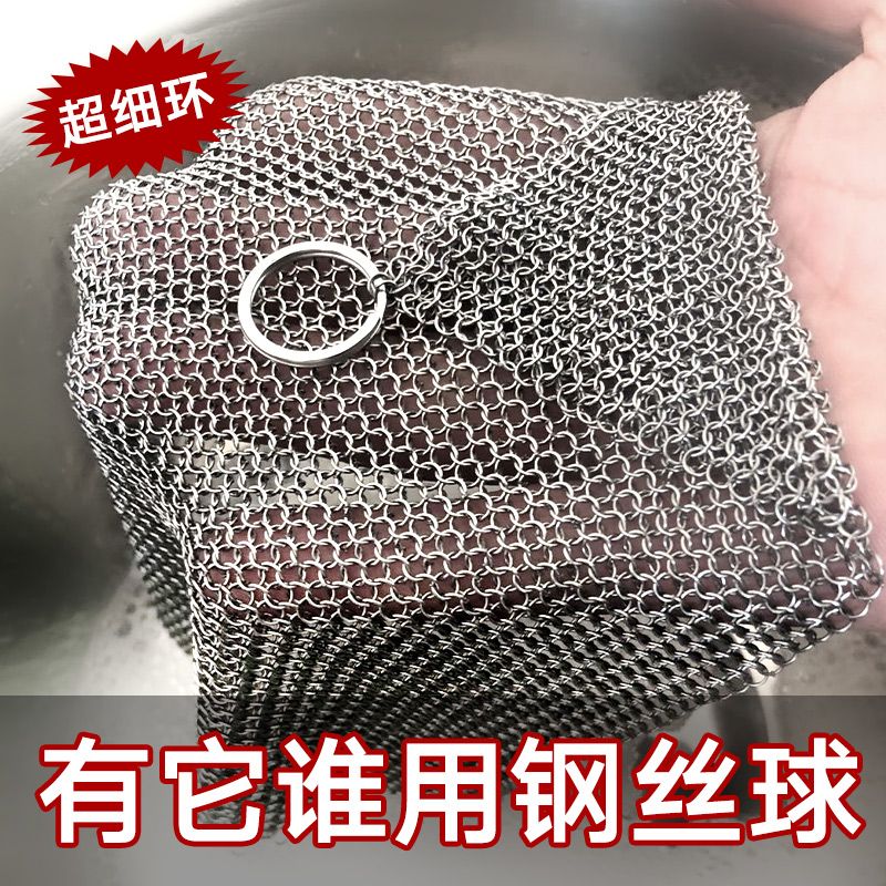

元帅同志,你的idea已经在马家有售了

是的,那张图就是马家的。不过,马家都是开口的,不光滑。我的是闭口的,很圆滑,只是还应细点,一来轻点,二来接触面多点。

这个图看上去也是闭口的,应该是焊接的,似乎也很光滑?

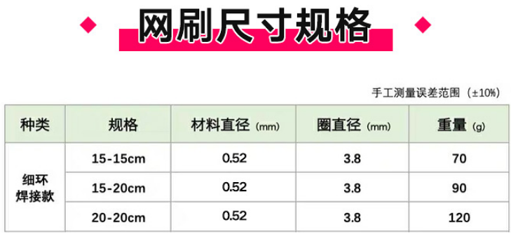

圆圈直径不能再小了,否则增加了焊工。线径还能再小么,是否不方便焊接了?

仔细看是开口的,这种编织的要闭口的成本太高
