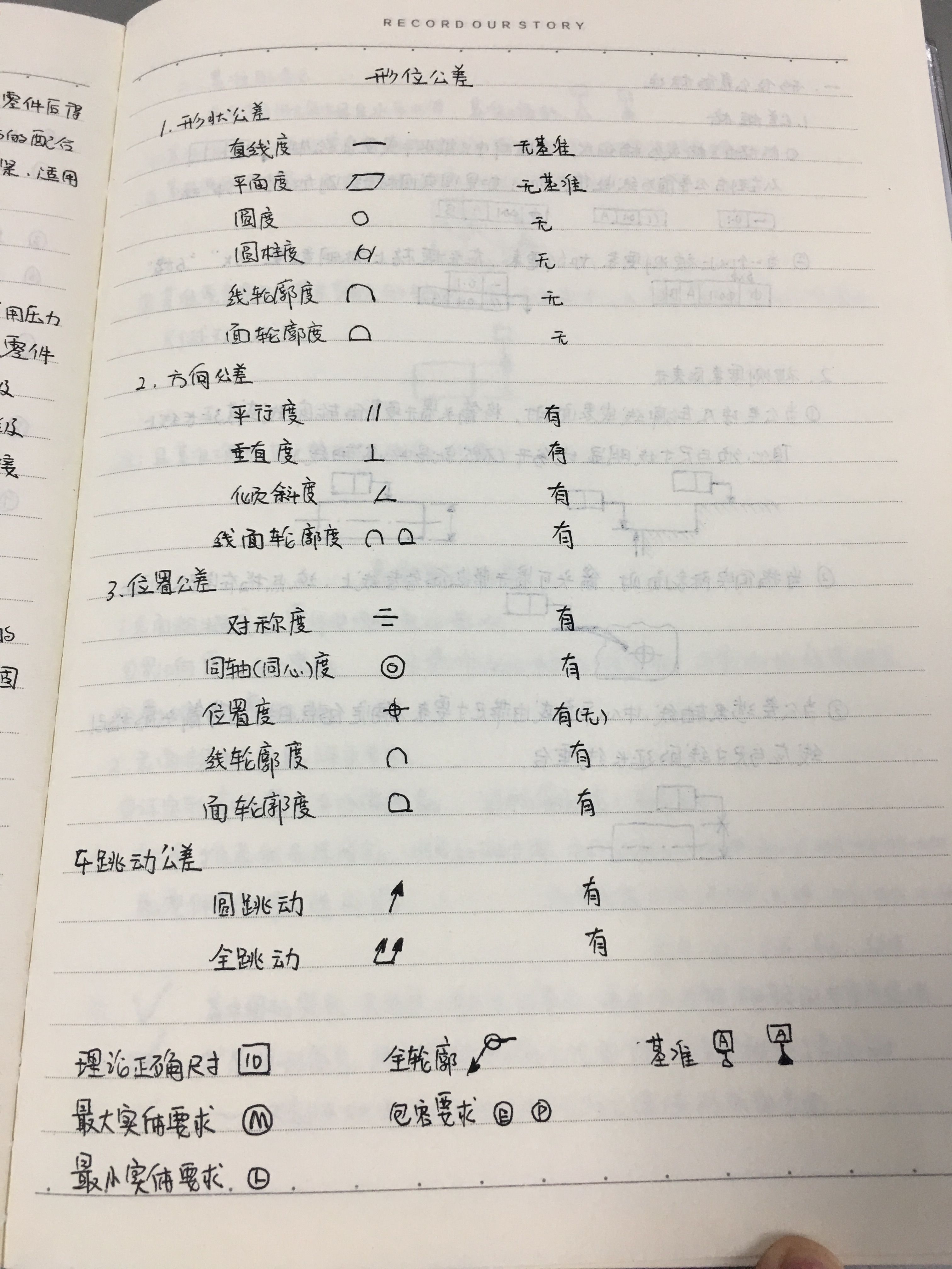

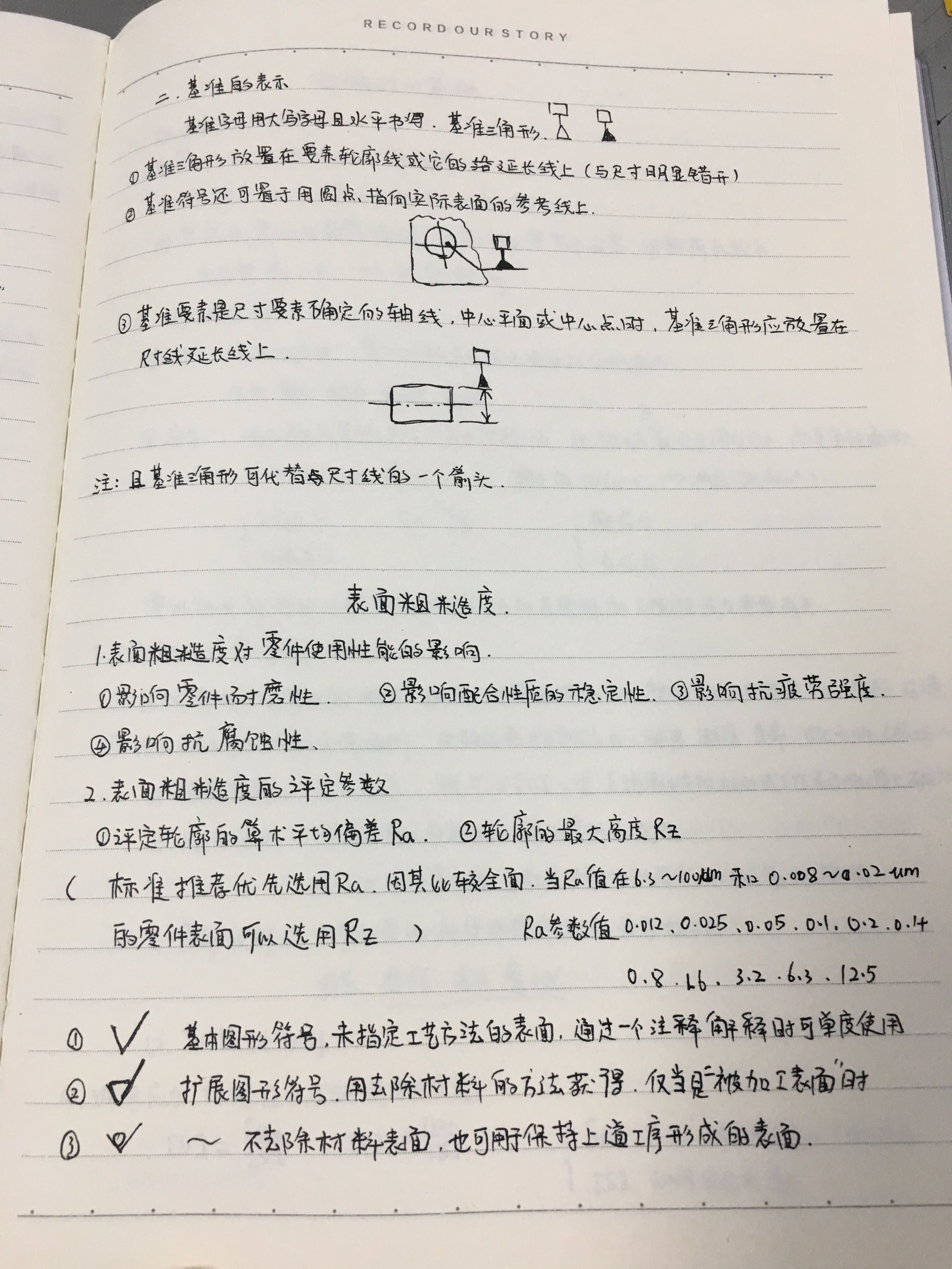

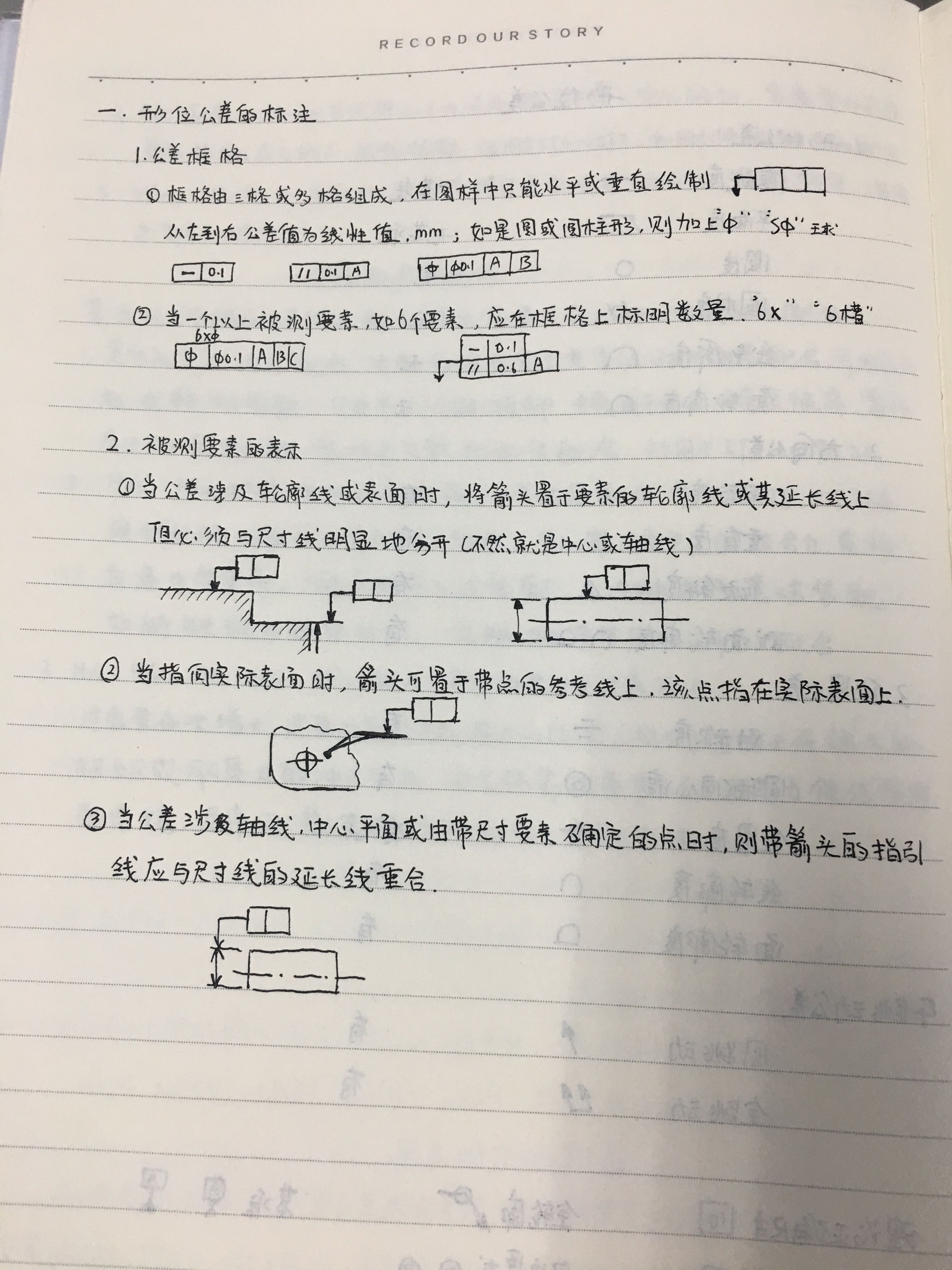

鉴于最近看到好多图纸,都或多或少存在一些标注问题,这里是我的笔记,希望对大家有所帮助。

以为打开了课本。

大部分常用的,还有很多细节,可以去翻翻书

现在基准符号变为三角形直线与方框组成,原来是横线加竖线和圆组成。
