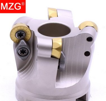

发表于 2019-9-17 15:40:59 | 显示全部楼层 |阅读模式
上问诸神
# T9 ^' u3 [8 j* V, N# K) ^最近有批活,6061铝的,余量较大,不知道下面三款刀,哪种更合适

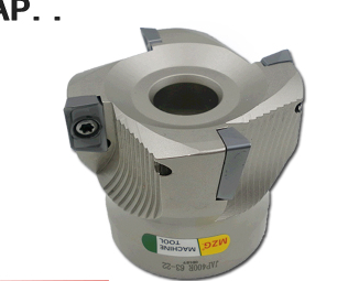

发表于 2019-9-17 15:59:30 | 显示全部楼层
以前我做工装治具的时候用的第二把那种,具体原因我也不知道
发表于 2019-9-17 16:21:05 | 显示全部楼层
都买一把试试看,有什么区别

发表于 2019-9-17 20:02:45 | 显示全部楼层
第一个刀具合适,刀片选择加工铝件的
/ k, @4 k+ R+ j5 }' t7 N第二把刀适合加工台肩
) @5 r6 |8 ]' t" V! V; W) ?第三把刀适合断续粗加工,夹持状态好的工件
 楼主| 发表于 2019-9-18 13:40:05 | 显示全部楼层
小胖子挤挤 发表于 2019-9-17 15:59
3 o! v) ~7 {- H4 n: _' c. `* ^以前我做工装治具的时候用的第二把那种,具体原因我也不知道
( C4 W7 i! E( M5 ~( |% t3 U
第二把,加工台阶时好用,就是感觉费刀- Y1 a  W) l9 d8 Q2 u& @

 楼主| 发表于 2019-9-18 13:43:49 | 显示全部楼层
韩寒11 发表于 2019-9-17 20:02
5 P# q9 Z8 C: b* y0 L2 T7 p第一个刀具合适,刀片选择加工铝件的+ `; J( e" {( o  _' ^1 j
第二把刀适合加工台肩
, s. J" g) b; f+ u7 R第三把刀适合断续粗加工,夹持状态好的工件
4 s1 C/ Y4 U( a; p$ y2 d3 Q5 I第三把是不是更适合加工钢件?并且表面质量会差点
