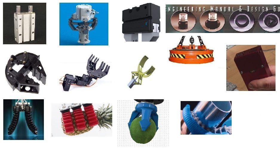

1. 机械抓取:
7 D) j9 i( o$ E. ]8 ]) Y    机械式或电动手爪(包括连杆、齿轮、蜗杆等机械机构)、磁铁(电磁铁)、气动或液压手爪/手指(包括针式抓手)、气囊式抓手(卡内径或外径)、柔性软爪(包括仿生式抓手)
! K& k! x! o- J/ U 抓取.jpg

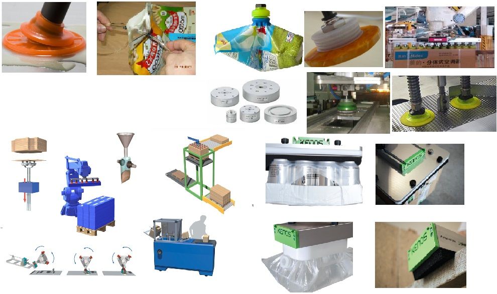

2. 真空抓取:
" R3 B# l# ]$ n. z  D; ^    真空吸盘、海绵吸具、非接触吸盘& w5 \. A0 ], F& b1 M
真空.jpg 9 `7 m( V0 J  j* C7 S

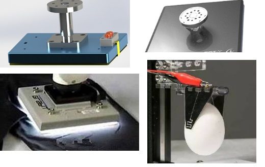

3. 静电吸附:
, `. Y: V& o7 K. L# _; J 静电.jpg
