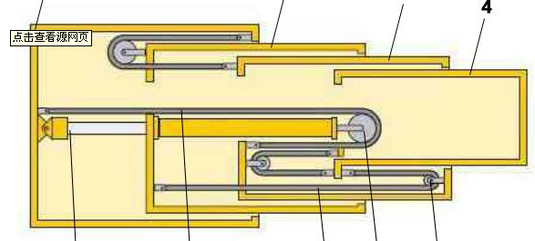

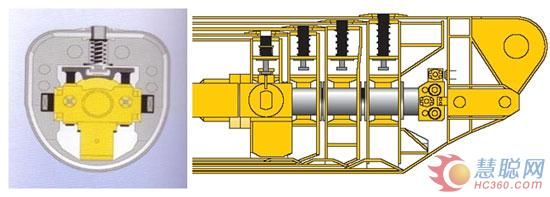

重型起重机的伸缩臂内部结构设计---请教
发表于 2014-7-14 11:09:23 | 显示全部楼层
能出个图就好了
发表于 2014-7-14 11:24:06 | 显示全部楼层
