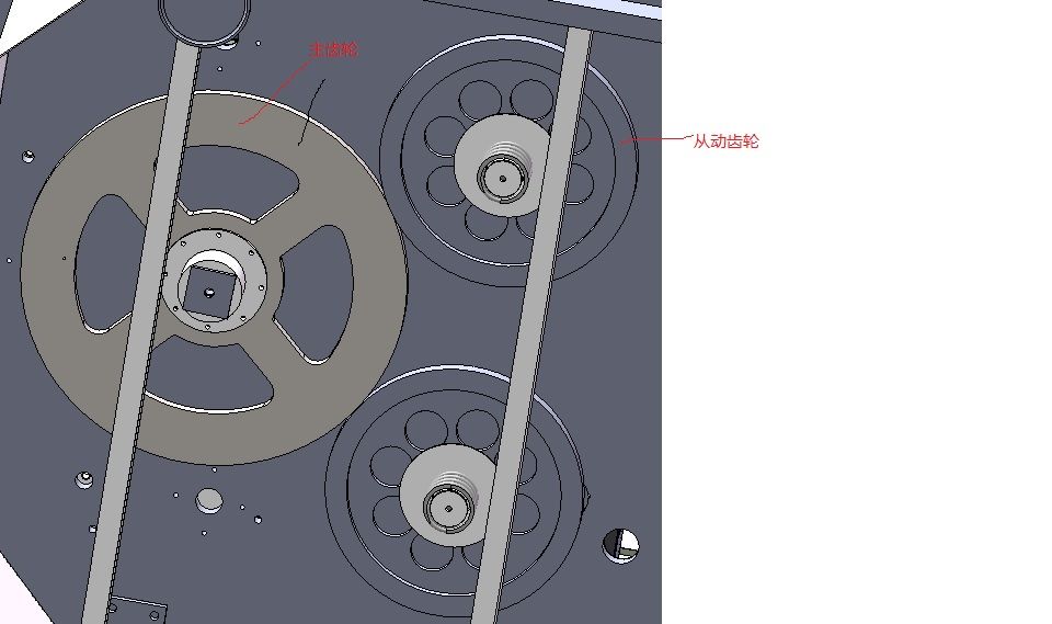

如题,机器台板下面是机械传动机构,其中主电机齿轮带动了2个从动齿轮,现在想把这种结构改成同步带传动的形式,怎么改?
齿轮传动是主轴和从动轴反向,同步带则是同向,怎么简单实现这种传动形式的更换?

同步带传动转到方向相同,所以必须要加一个过渡,另外还要考虑传动比,原来机构是最简单的。

双面同步带

这个需要再增加一组转向的同步带轮。
