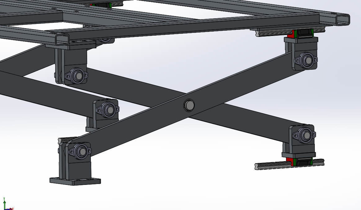

现在坐了个剪叉升降机构,就怕加工精度不够,造成卡阻,因为焊接的框架不想进行焊后加工了

还没生产,怕出来后4个支点会有一个长或者短,全部装配后会发生卡阻

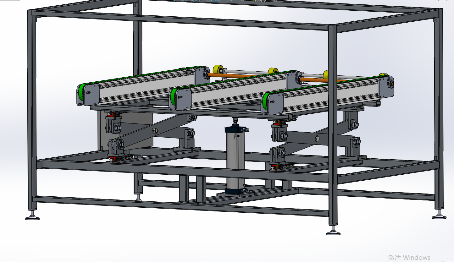

发表于 2019-9-11 14:42:24 | 显示全部楼层
看第一眼就觉得这整体怪怪的,不协调。外框架那么细,叉那么粗,这设备稳定性估计不咋的。

稳定性应该没问题,举升的东西只有30kg
先不谈负载什么的,作为机械,一台成熟的机械其整体看给人的第一感觉就是协调,首先基础稳,主次结构粗细布置合理、协调。但从图片看我的第一感觉就是不协调。作为主框架,给人的感觉就是缺泛平面及空间稳定。  发表于 2019-9-11 16:20
发表于 2019-9-11 15:05:09 | 显示全部楼层
这架子流组件的,随便去抄一个别人成熟的好了

这种结构感觉你的平面会倾斜的风险
发表于 2019-9-11 16:28:14 | 显示全部楼层
不加导向,考虑过气缸会憋死吗?
发表于 2019-9-11 18:37:51 | 显示全部楼层
市场很多成熟的产品,有电动的,有液压的,比较一下就行了
发表于 2019-9-11 21:38:55 | 显示全部楼层
用线轨的 还是头回见,稳定性应该比滚轮的好些。
