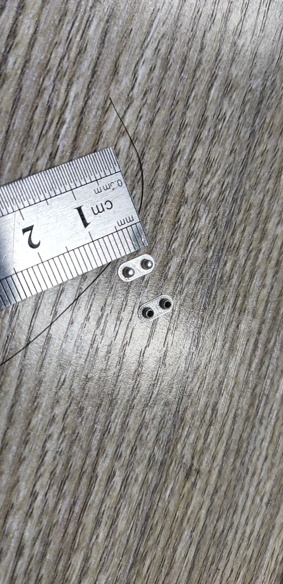

小铆钉,我想给他拿起来,从A位置送到B位置,考虑亚德客和气立可的气爪,然后这个小铆钉宽度2MM,长度6MM,高度2MM,最小型气爪不满足使用要求,我需要外加辅助设备,论坛里大佬有推荐合适材料嘛,我觉得一般金属材料怕是不行

 楼主| 发表于 2019-9-7 18:09:52 | 显示全部楼层
第二个图阴影部分是我想额外设计的辅助加持设备,有合适推荐码,比如橡胶啥的

发表于 2019-9-7 19:54:17 | 显示全部楼层
可以使用工程塑料,我们常用MC901蓝色的尼龙块,或者使用POM聚四氟乙烯。
发表于 2019-9-7 20:31:35 | 显示全部楼层
主体弹簧钢夹持的面上面粘贴一层橡胶。
发表于 2019-9-7 20:42:35 | 显示全部楼层
第二个图的夹头用弹性好,有一定摩擦性的橡胶材料,当从A位置要夹起螺钉头时,夹头往下施加一个力,夹起螺钉;当在B位置时,夹头内部通过压缩空气将螺钉推出去。
发表于 2019-9-8 14:00:42 | 显示全部楼层
没搞懂,这么小的东西,为什么要用机械抓取?
物料供应,应当是有序的吧?振动盘,或者料带?
如果是有序的,分离之后,直接用真空吸不是更方便?这么小的重量,做一个仿形凹坑,里面开小孔,真空吸,就能很可靠的转移到你要的位置

 楼主| 发表于 2019-9-9 08:24:51 | 显示全部楼层
汽车后视镜加热板用的
