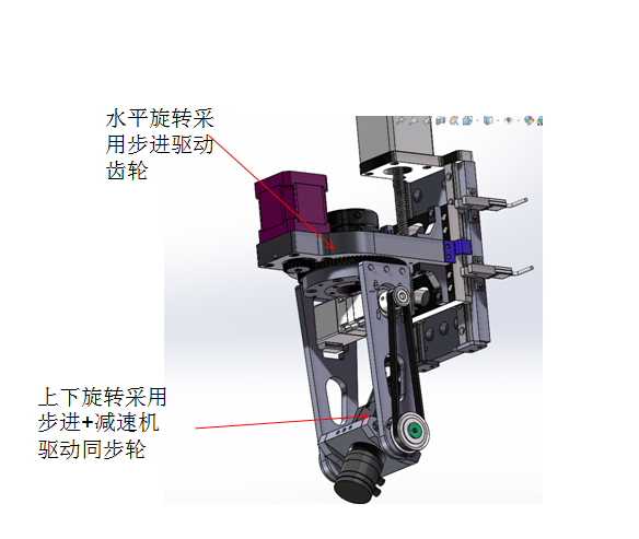

图中两种结构,那种比较合理

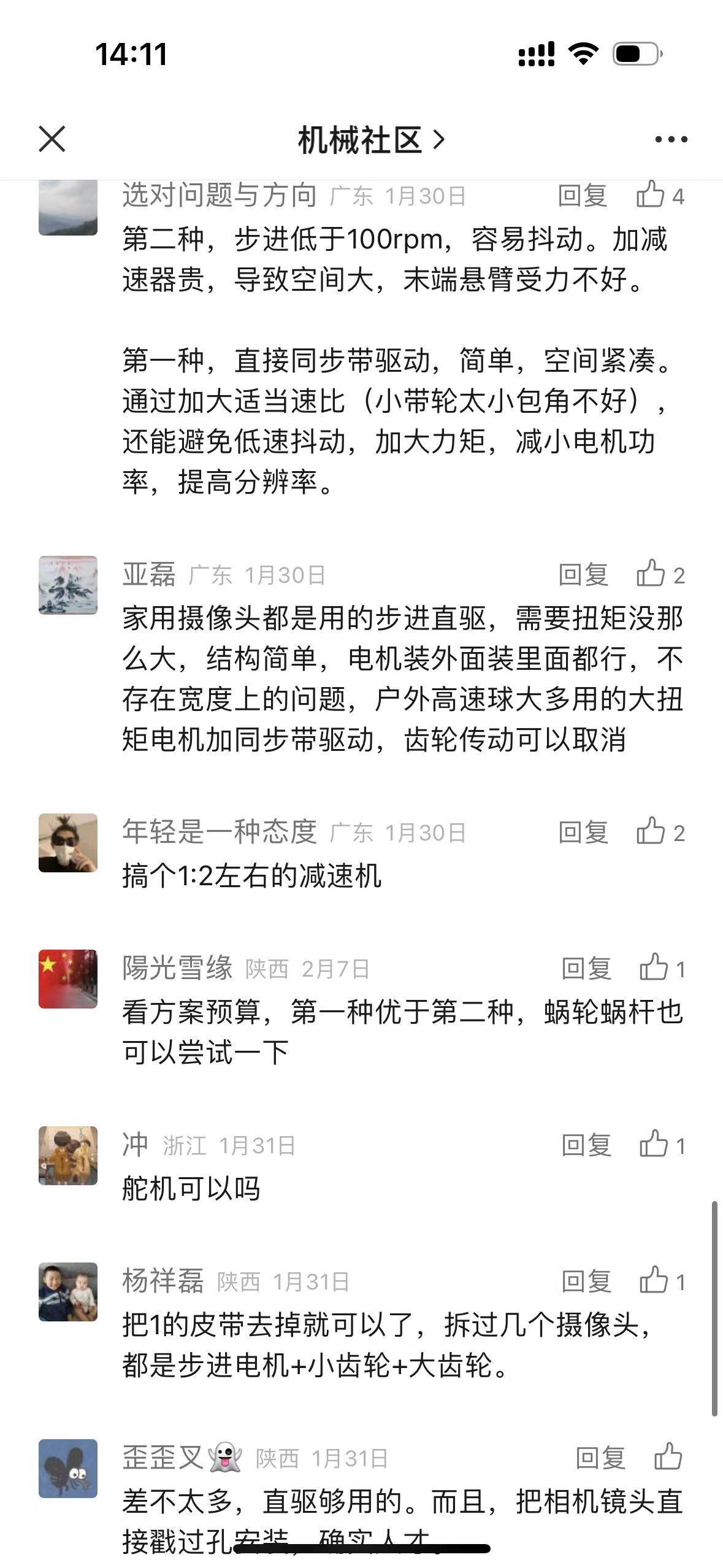

第二种步进电机需要在外侧布置,增加设备装置的宽度尺寸,电机直接驱动没有减速机的话,对电机的扭矩要求高一些,另外楼上们说的步进电机在低速段会不会振动没有经验。第一种在高度上有足够的空间。

看到大家给我帖子回复,我想下,把结构改成这个样子了,谢谢大家的宝贵意见了!此检测系统结构,是分为二级旋转,上级为水平旋转,下级为上下旋转

电线缠绕如何解决?注意哦

旋转幅度不打,小幅度来回运动
