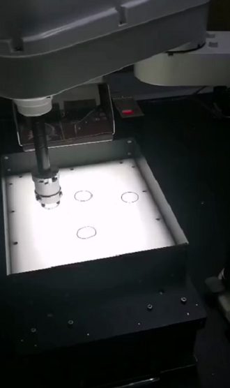

密封圈自动上料机构
 楼主| 发表于 2019-9-9 09:34:11 | 显示全部楼层
远祥 发表于 2019-9-7 11:38
用传送带再加CCD,吸盘抓手来分拣。
您的意思是用输送带,把密封圈从料斗中,输送出来,从而实现单层出料吗?另外密封圈,可以用吸盘吗?
发表于 2019-9-9 09:41:18 | 显示全部楼层
为什么不能用震盘,客户给过理由吗
 楼主| 发表于 2019-9-9 11:32:30 | 显示全部楼层
水哥power 发表于 2019-9-9 09:41
为什么不能用震盘,客户给过理由吗
因为品种比较多,切换较为麻烦,还有就是振动盘的噪音也不行
发表于 2019-9-12 13:49:07 | 显示全部楼层
拿个棍子上下一桶一桶的  然后再把棍子斜放,拿出来。这样圈都在一个棍子力了  后面在用装密封圈的那种锥形就可以
发表于 2021-9-23 09:37:00 | 显示全部楼层
用柔性振动盘+CCD视觉抓取,就解决了。我们做过很多这样的。
发表于 2021-9-23 17:57:58 | 显示全部楼层
既然上视觉了,这成本就不低了,
发表于 2021-9-24 11:05:11 | 显示全部楼层
我们用得还不错
发表于 2021-9-24 11:27:35 | 显示全部楼层
用锥形杆上下把密封圈串进去
发表于 2021-9-24 11:51:07 | 显示全部楼层
用视觉定位吧
发表于 2022-6-25 18:20:18 | 显示全部楼层
同样苦恼类似的问题,要低成本低噪音的上料机构
