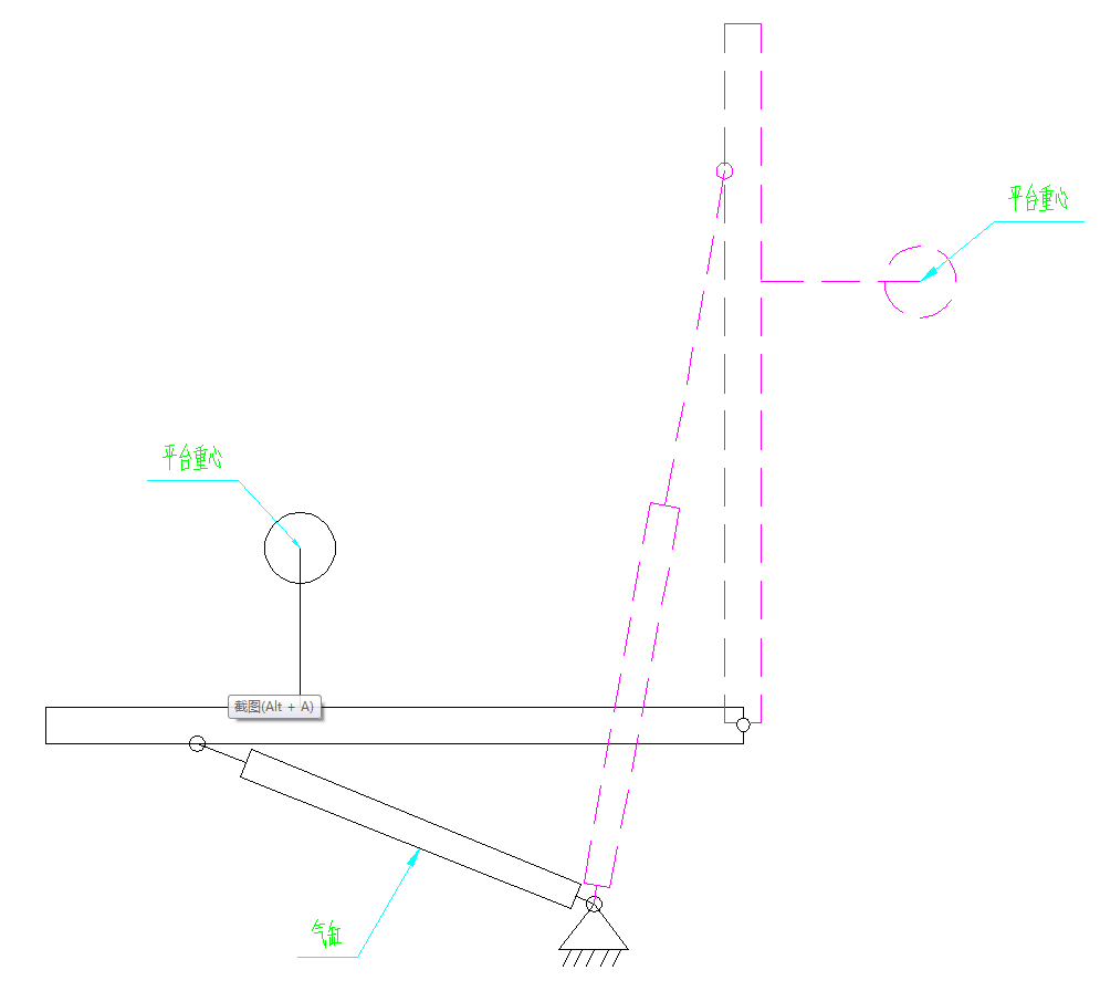

微信截图_20190831165339.png 最近在设计一个翻转机构,靠气缸将平台从水平翻转到竖直,平台的重心比平台高很多,,领导的意思平台在从0翻转到90度的过程中,重心会一直变化,在某一个位置气缸从推力变成受拉力,此时会快速伸长。大家对此有什么看法?是需要改动轴的位置还是在气动的控制上能解决?

lz想达到什么目的?

这个角度应该推不起来吧,推一半都憋死了

发表于 2019-8-31 18:21:47 | 显示全部楼层
你的领导说的没错。
你这是典型的推车过山包,而且起点还不是山脚,而是坡度最大的半山腰。。。
起步累得怀疑人生,快到山顶时总算觉得活着还有盼头,但一过山顶,你又要开始怀疑人生了。
估计得加一个长行程的油压阻尼什么的。。。
你也没说到底多重、反转速度多少,人家也没法再往下吓想了。
发表于 2019-8-31 21:58:31 | 显示全部楼层
如果是大负载,你不要搞气缸。如果你一直坚持用气缸,你会很酸爽。
发表于 2019-8-31 22:07:50 | 显示全部楼层
这种方案,你用减速电机吧
发表于 2019-8-31 22:58:36 | 显示全部楼层
领导说的对,你以旋转点为中心,以平台竖直位置的高度为半径做个圆,看看在平台从0度到90度过程中气缸对旋转支点的力矩和重力对旋转支点的力矩的方向的变化。
发表于 2019-9-1 09:18:04 | 显示全部楼层
考虑用齿轮齿条 ,出力更稳定
发表于 2019-9-1 11:30:03 | 显示全部楼层
平台的旋转轴位置不可以变吗
