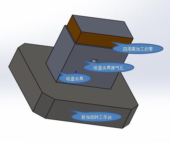

今天碰到一个问题:一个需要上卧加加工周边四面的产品,工装是吸盘结构,工作台360度回转的过程中,气管发生无法预测的缠绕,请教大家有何高见?盼! 示意图.jpg
发表于 2019-8-30 15:36:23 | 显示全部楼层
用气滑环
发表于 2019-8-30 15:46:03 | 显示全部楼层
360旋转的,就需要中空的旋转接头了
发表于 2019-8-30 15:46:16 | 显示全部楼层
加个旋转接头。
发表于 2019-8-30 15:50:02 | 显示全部楼层
旋转接头
发表于 2019-8-30 16:07:55 | 显示全部楼层
如果是往复旋转,这个360度,实在不算大,螺旋气管就可以解决。
简单描述,知道发条弹簧吧,你把气管也盘成这个样子
 楼主| 发表于 2019-8-30 16:21:46 | 显示全部楼层
简单描述,知道发条弹簧吧,你把气管也 ...
谢谢启发,也许真的要这么执行........
 楼主| 发表于 2019-8-30 16:25:11 | 显示全部楼层
想过,不知哪里有东西能买到
 楼主| 发表于 2019-8-30 16:26:21 | 显示全部楼层
大萝卜 发表于 2019-8-30 15:46
360旋转的,就需要中空的旋转接头了
没法中空啊,工作台无法中空
发表于 2019-8-30 20:47:39 | 显示全部楼层
貌似现在7#的办法相对可选了。
