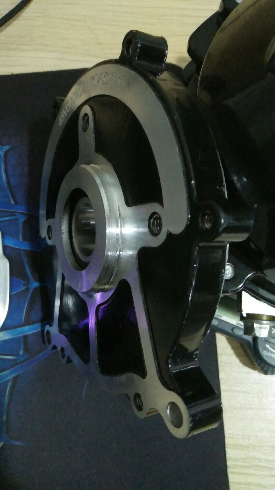

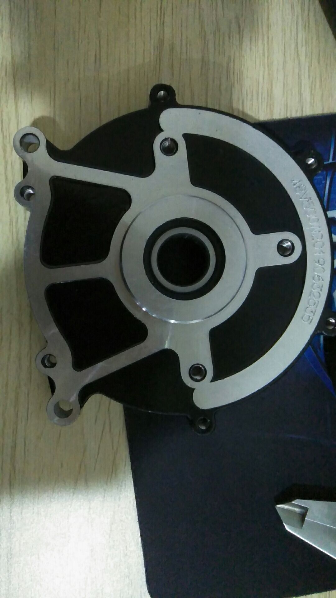

81837135aff1f757fd4da9286e9a29c.jpg bc05b91aa465c2cb4c2085bb46dc253.jpg 这是电机端盖,听说上面有一定厚度的白色部分是为了动平衡,是真的吗?
发表于 2019-8-26 19:37:13 | 显示全部楼层
不像
发表于 2019-8-26 19:58:21 | 显示全部楼层
没看明白,这是什么东东?它是怎么动作的?
发表于 2019-8-26 20:16:17 | 显示全部楼层
感觉不像是完全为了动平衡
发表于 2019-8-26 20:17:19 | 显示全部楼层
发表于 2019-8-26 21:00:17 | 显示全部楼层
怎么看着像放密封垫的地方
发表于 2019-8-26 21:33:45 | 显示全部楼层
你这东西是干啥的?怎么看怎么像轴瓦
发表于 2019-8-26 21:57:17 | 显示全部楼层
电机端盖又不需要转动,需要做动平衡?不是端盖整体铸造,然后在白色突出来这一块精加工做配合面?
同意。不转的东西,要啥平衡。  发表于 2019-8-27 09:46
秒杀!KO!  发表于 2019-8-26 22:24
发表于 2019-8-26 21:57:30 | 显示全部楼层
耐磨套?
发表于 2019-8-26 22:25:07 | 显示全部楼层
看上去是减少装配基准面的加工量?
