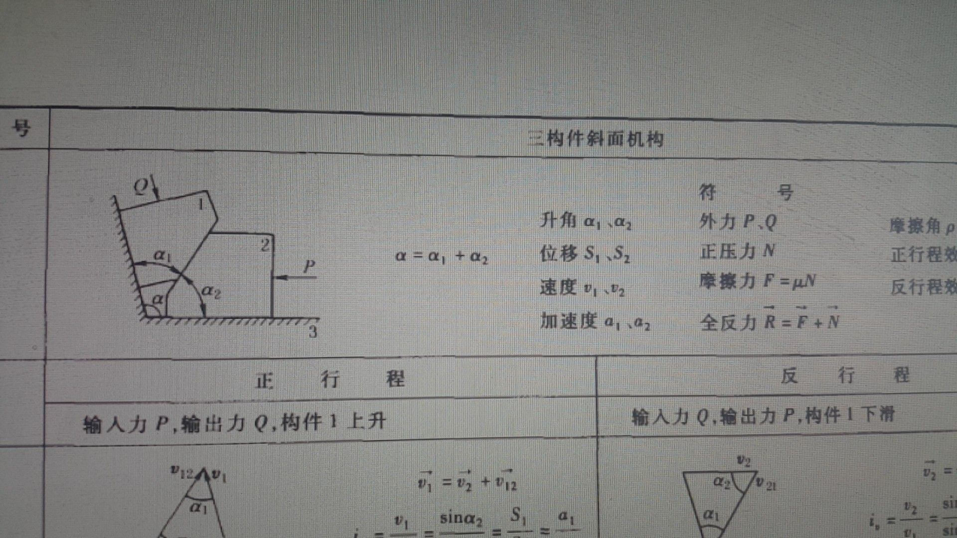

发表于 2019-8-23 15:29:07 | 显示全部楼层 |阅读模式
图片来源于机械设计手册第五版第一卷4-167

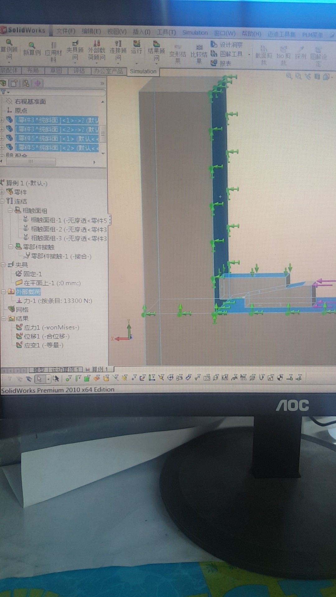

以实际物体来说,一开始的时候我是觉得有摩擦力的,后来去百度如何判断是否有静摩擦力,说是去掉静摩擦力以后有没有相对运动的趋势,如果有那就会有静摩擦力(觉得很有道理,而且那时候突然想起来高中的时候也是这么讲的)
我现在正要设计一个三斜面构件机构,最终状态是静止的平衡状态,但是最开始时间紧迫,按三个接触面都没有静摩擦力设计,输入力是P,输出力Q那边有物体挡着,不让构件上升。
项目的图纸设计快完成了,所以今天就以此为基础画了模型想用simulation分析,各接触面摩擦力0.15,模拟出来的结果是构件2和3的接触面有摩擦力,算出来摩擦系数0.141
所以我现在又开始动摇了,想听听论坛里大家的意见😭
(把simulation模拟的图也上传了。公司只有局域网,手机拍图应该能看清)
 楼主| 发表于 2019-8-23 15:31:31 | 显示全部楼层
图中零部件接合选的是那两个长方体

发表于 2019-8-23 17:20:37 | 显示全部楼层
摩擦系数的动摩擦系数还是静摩擦系数?钢和钢接的摩擦系数是在0.12-0.15(无润滑);你的边界条件,上面Q的力的方向是不是有点问题,和下面图纸要求不一样,也许会有点误差。改一下在试试呢。

 楼主| 发表于 2019-8-23 18:50:45 | 显示全部楼层
白. 发表于 2019-8-23 17:20
摩擦系数的动摩擦系数还是静摩擦系数?钢和钢接的摩擦系数是在0.12-0.15(无润滑);你的边界条件,上面Q的 ...
静摩擦。图纸那是机械设计手册上的。我现在正在做的就是90度的
发表于 2019-8-23 20:55:49 | 显示全部楼层
个人意见:
实际使用的时候,静摩擦力一定存在。
如果斜面角度大于自锁角,则所有输入力都会被静摩擦给抵消掉,不会有任何输出
如果斜面角度小于自锁角,输入被静摩擦抵消掉一部分后,最终转换为输出。
反过来想,也可以验证,例如单独把右侧一个楔块拿出来分析,如果没有来自斜面的摩擦力,谁来跟右侧的输入力平衡呢?很简单的二力平衡原理。
