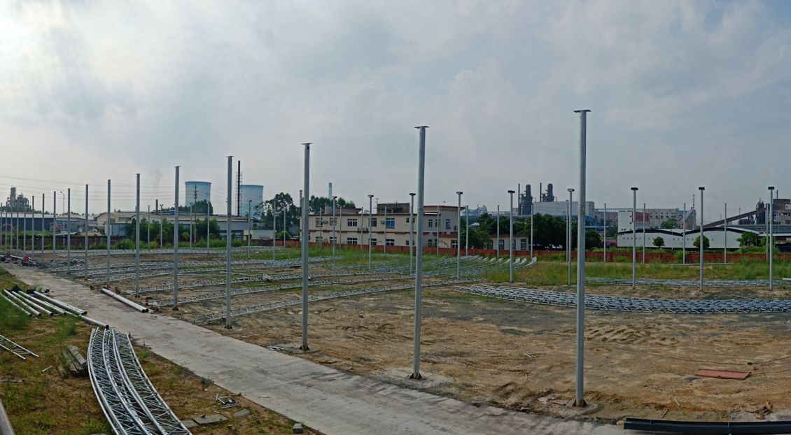

1、土地性质:工业用地
2、厂房类型:简易棚,简易结构(9800平方)
3、土地是我们公司的,原先有项目,现在属于扩建改建阶段
因为生产需求,现在建设了一个新车间。因为土地是我们公司自己的,所以建设厂房的时候没有报建,没有相关的任何手续,设计图纸等。
现在工业园要求我们办理相关的手续和产权,且厂房已经建设到一半了,所有的布局,材料等已经定型。
问题:
1、我们如何办理这些手续,办理哪些手续
2、办理手续的费用大概怎么个价钱
3、是否我们需要请设计院设计图纸,或者我们将图纸给他们盖章就可以
