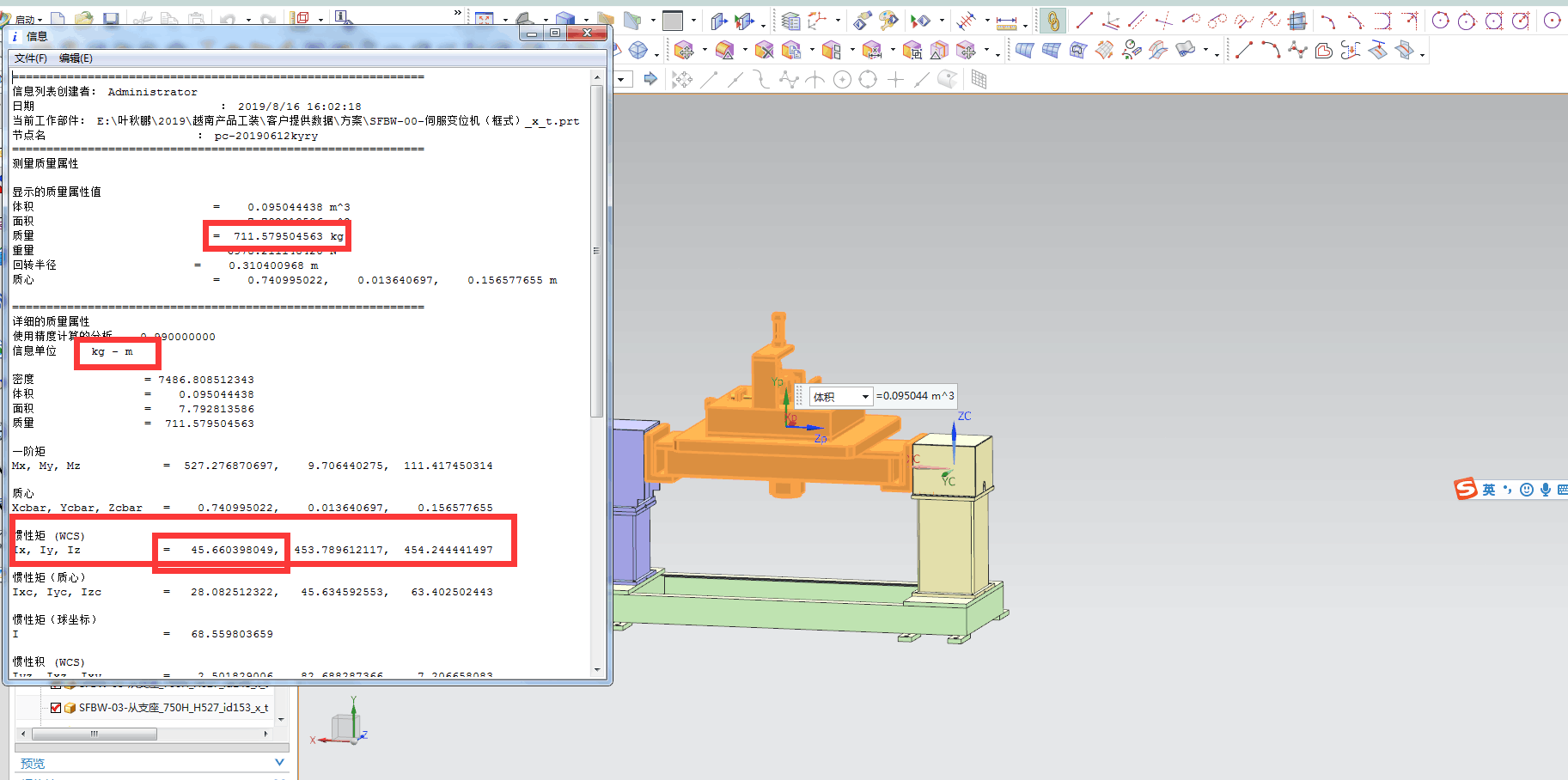

小坐标位置为重心,大坐标位置为旋转中心。朝X轴旋转!

应该查看惯性张量
发表于 2019-8-16 21:16:00 | 显示全部楼层
看一下计算结果的量纲,就能区别出来。
发表于 2019-8-16 21:26:28 | 显示全部楼层
自己换个简单的模型和计算值对比去。

是的,UG是有这个功能的!
 楼主| 发表于 2019-8-19 08:24:13 | 显示全部楼层
远祥 发表于 2019-8-17 22:47
是的,UG是有这个功能的!
谢谢,大致算了一些,是转动惯量。只是有局部误差。
发表于 2022-10-14 10:28:35 | 显示全部楼层
体积惯性矩就是转动惯量
截面惯性矩是截面属性,弯曲应力时候用到。
容易混。
