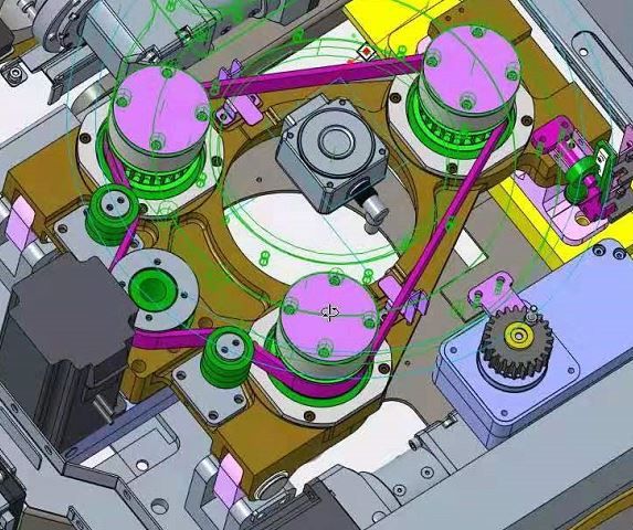

各位大神哪位用过这种升降机构?是哪种标准件?
同步带升降
同步带升降

3个轴同步升降?
发表于 2019-8-15 22:46:35 | 显示全部楼层
之前设计过一个。链条传动,顶升用T型螺杆,螺母旋转,螺杆升降。

 楼主| 发表于 2019-8-16 09:10:00 | 显示全部楼层
是的,上面一个平板放料
发表于 2019-8-16 10:54:36 | 显示全部楼层
sgy387 发表于 2019-8-16 09:10
是的,上面一个平板放料
如何自锁?承重多重?

发表于 2019-11-30 09:38:29 | 显示全部楼层
三个丝杆升降 ,这个是比较常见的结构了,应该有做标准模组的。
