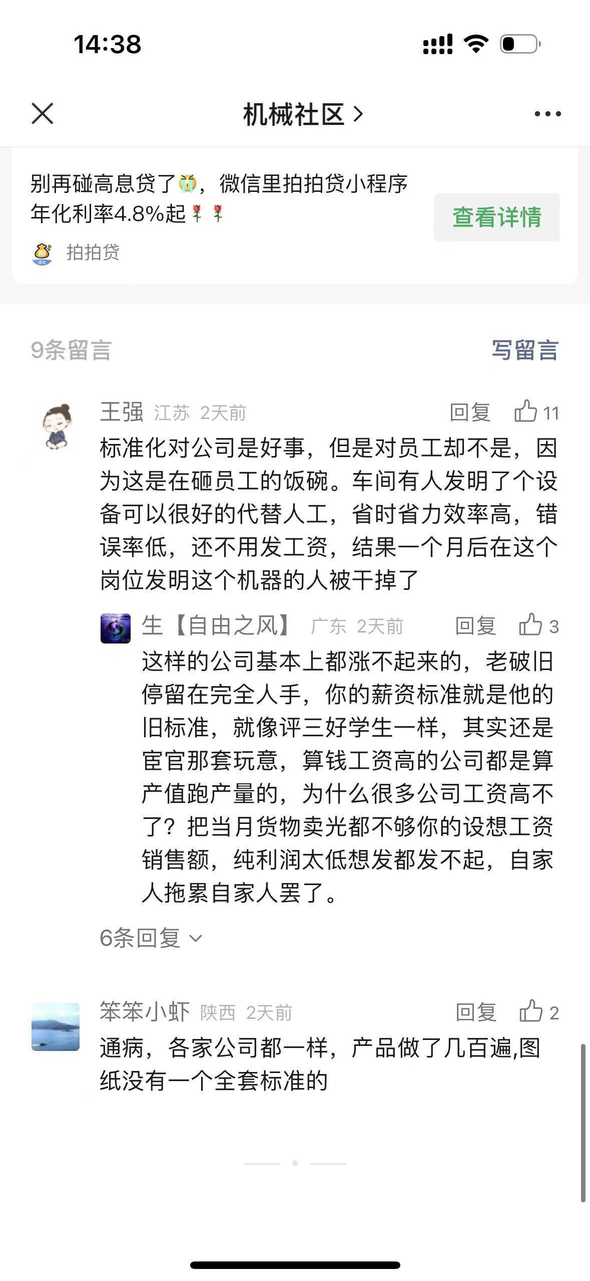

公众号留言选取
发表于 2024-1-17 14:49:28 | 显示全部楼层
大家都给出了经验
