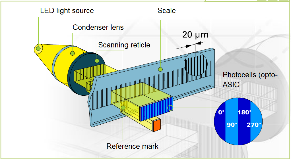

我有点明白了。不过我还想问一下:读数头怎么可以扫描光栅读取数据呢?
如上图,读数头中有和尺体栅距一样的指示光栅(Scanning reticle),并且读数头中本身有LED光源,当读数头相对于光栅尺(Scale)移动时,LED光在经过了聚焦镜后(Condenser lens),照射到光栅尺上,然后光通过光栅狭缝,衍射到读数头的光电探测器上(Photocells),这样就在探测器平面上,产生了明暗相间的正弦干涉条纹。
接着,探测器把这些条纹,转换成正弦波变化的电信号,再经过电路的放大和整形后,得到两个相位差90度的正弦波,或方波信号A和B。
正弦波或方波的周期数,与移动距离成正比。尺体正向移动时,A信号超前B信号90度,尺体反向移动时,A信号滞后B信号90度。
如果转换成方波信号,做4倍频细分,一个周期里有4个上升沿,这个时候的分辨率只对应着一个上升沿,也就是1/4周期(脉冲)。

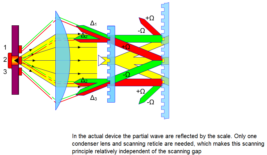

需要注意的是,实际情况,光电探测器和LED在光栅尺的同一侧,都集成在读数头中。当光照射到光栅尺后,有一部分光会反射回去,然后通过聚焦镜,照射回光电探测器,形成电信号。
