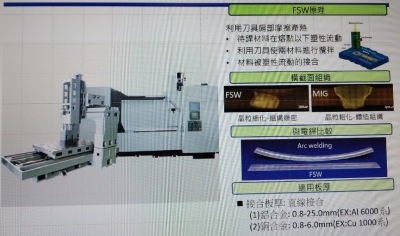

Friction Stir Welding搅拌摩擦焊
$ K( a1 J1 h; \% R

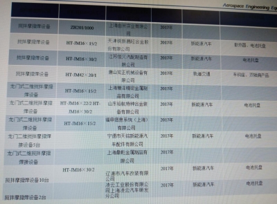

. c* b$ [$ n% J) X4 a    此工艺生产应用场合,航天工业,简体结构燃料储箱、仪器舱、弹药舱等;船舶工业,宽幅铝合金带筋板等;列车工业,整车车体、侧墙、地板、顶板、枕梁、车钩板等;航空工业,机身地板、壁板等;汽车工业,铝合金轮毂、电池托盘、电池外框、水冷套筒、后桥、箱体壁板、缝合坯料车声、泡沫铝材结构等;电子电力、冶金工业、雷达工业等。, W$ C+ r& `" }9 n: j/ J% R
4 A  D" a1 f0 s
6 x2 Z+ c" G( x- Z; l

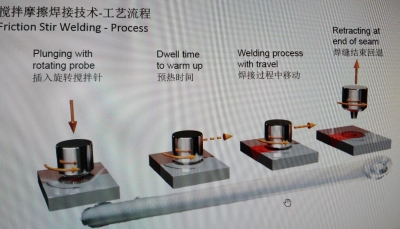

搅拌摩擦焊接技术-工艺流程:
插入旋转搅拌针-预热时间-焊接过程中移动-焊缝结束回退
0 m$ W7 z: D  C+ Y
/ S; B9 \3 `0 a# W
    工艺原理:搅拌摩擦焊接过程中在剧烈的搅拌、摩擦及锻压作用下,焊缝金属材料塑性软化,随着搅拌头的旋转由搅拌针的前沿向后沿移转,并在搅拌轴肩的作用下,受到挤压和锻造,终得到了精细的锻造组织接头,由于整个焊接过程中被焊接金属材料没有经过“熔化-凝固”过程,所以得到的是优异的固相接头连接。( _9 r# s. Q5 R8 H" P+ F% N
' Y: o1 N+ R3 }* d
' L9 }  W: O( e3 e3 [- V6 U
搅拌摩擦焊已经被证明在诸多方面优于熔焊方法,尤其在轻合金连接方面,搅拌摩擦焊技术具有明显的优势,如下所述:
1\固相焊接方法,不存在凝固裂纹和气孔(析氢、吸氧)等缺陷;
2\无(低)变形焊接技术;
3\不需要焊丝和保护气。
0 }& o2 e- r/ r8 w  P" G- w# I3 v
7 j3 E5 Q+ [# U% E9 p$ k

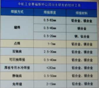

搅拌摩擦焊工具,搅拌头是实现搅拌摩擦焊的关键和核心技术;
8 B5 T5 j6 N+ X" [9 [
适用板材:
接合板厚:直线接合
铝合金:0.8-25.0mm(EX:Al 6000系)
铜合金:0.8-6.0mm(EX:Cu 1000系)
