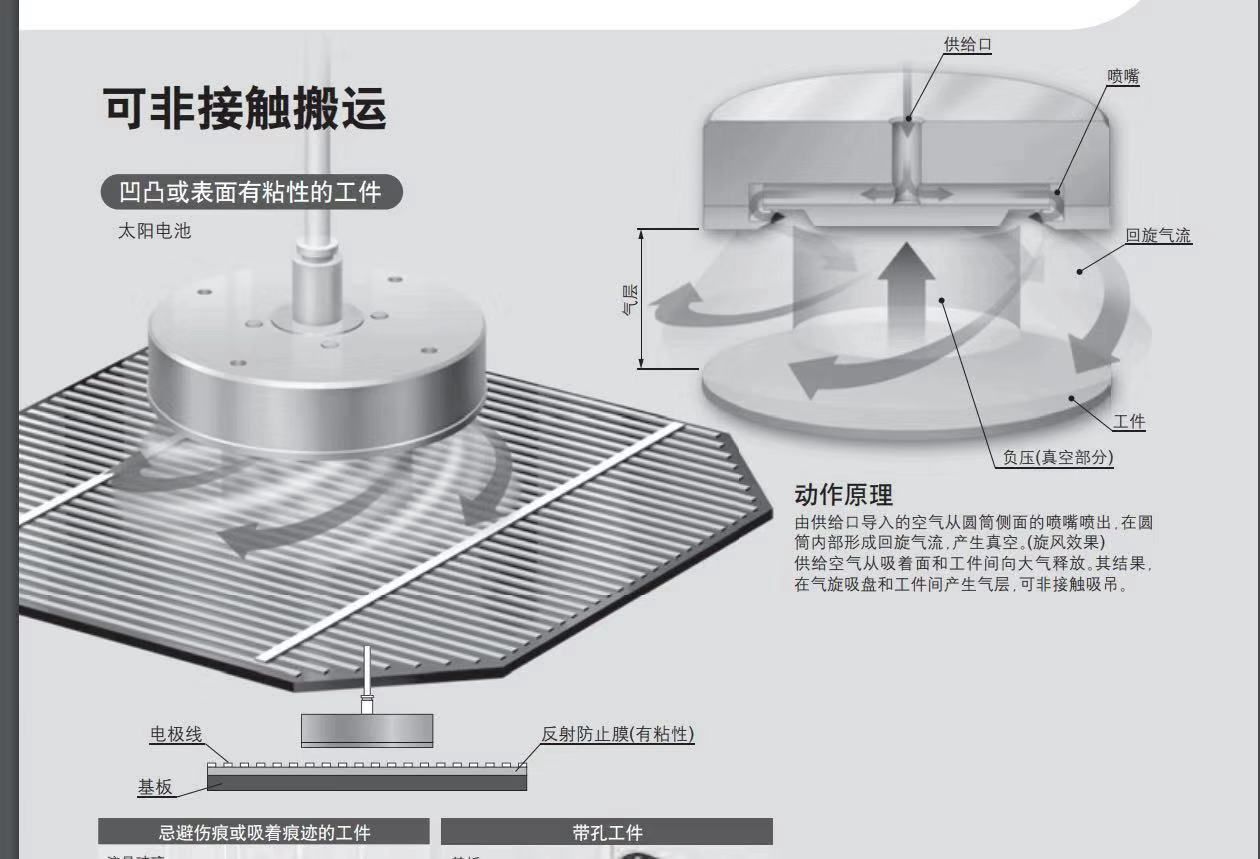

气立可家新出了一款非接触式的真空吸盘 ,我看最新产品手册上有,去台湾气立可官网上看,还没有更新,哪位大神能介绍一下这种非接触吸盘的原理啊,光听气立可供应商介绍说这种非接触类吸盘比普通真空吸盘,吸附物体,不会产生折痕,价格可能会贵100%,介绍图片如下,希望大神给小弟讲讲原理,感谢

发表于 2019-8-3 09:45:26 | 显示全部楼层
应该是通过气流运动产生负压,吸取很轻的东西用的

 楼主| 发表于 2019-8-3 10:01:25 | 显示全部楼层
dabenlei123 发表于 2019-8-3 09:55
我不太清楚啊,我联系一下厂家
确实是负压
 楼主| 发表于 2019-8-3 10:03:35 | 显示全部楼层
厂家给我的原理介绍,确实是负压

发表于 2019-8-3 11:34:05 | 显示全部楼层
难以理解的是怎样非接触
