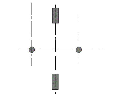

3 对称度应用
图5:图中E表示包容原则,SIM表示位置度控制的两个孔和对称度的控制的槽同步控制,可以想象为这四个特征同时装配在另一个零件上。对于这种定义方法,4个公差带受到了两个因素影响,一是外部因素,二是内部因素。外部因素是四个公差带整体偏差,相对于A基准的影响,内部因素是4个公差带之间的偏差。这就像是4个人坐在同一辆车内,车在停车场上的停车位置是他们整体的偏差,4人在车内的座位之间的参考偏差是内部偏差。
图6:两个孔的柱面公差带和两个槽的平行面公差带的外部约束解释。
两个平行面公差带中心面外部约束,与基准轴A共面。相当于要求坐在汽车座位的中间。
两个柱面公差带外部约束有两个,一是两个柱面轴线和基准轴线A在同一个平面内,二是各自要相距A基准轴的距离。相等于这两个人既要在座位中间,也要靠紧座椅后背。
图7:两组公差带的内部约束,分别为两组公差带之间的距离、角度。相当于坐在汽车里的4个人之间要保持距离,还要要求面向方向。
