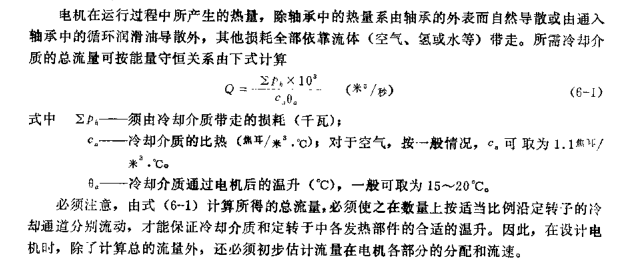

请教各位大神,现有外壳为铝合金的电机在正常运行时体表温度为T1度,此时空气温度为T2度,电机体表散热表面积为S,我用风量为Q的风扇对着电机吹,请问电机在这种情况下外壳体表散热的功率怎么计算,有没有相关的公式。

文中给出了电机表面散热系数,散热量是等于散热系数x散热面积x温差吗?
发表于 2019-7-29 19:35:03 | 显示全部楼层
给你推荐一本书《电机设计》西安交通大学   陈世坤编著。关于电机的发热计算问题有专门的一章,内容比较多,还涉及到热传导的专业知识,一两句话说不完,你找这本书好好研究。附图是书中的内容。
