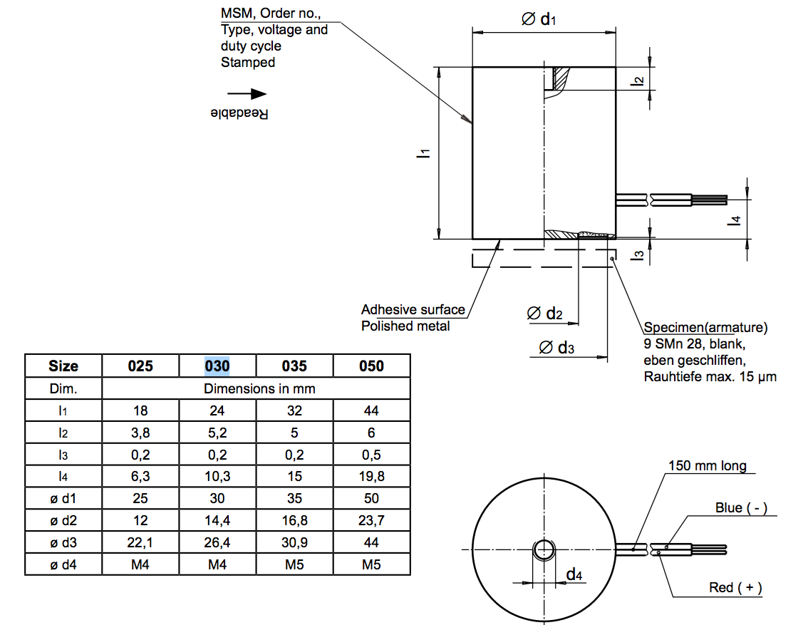

Magnet-Schultz,德国供应商,1912年至今,有107年的历史。他们把这种产品叫Permanent holding magnets,永久吸持电磁铁,看来这个叫法是比较专业的。其产品G MP X 030 X00 B01,出力可达190N,尺寸Φ30xH24。

德国
Magnet-Schultz
G MP X 030 X00 B01
190
30
24
M4X5.2
106
30
107年历史,专业供应商
