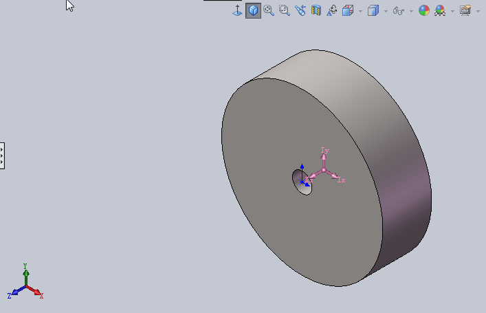

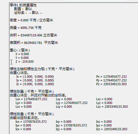

2.利用评估的质量属性,查出转动惯量值,如图所示
惯性张量-由输出坐标系决定-Izz,即为飞轮的转动惯量。
注意:飞轮的旋转轴应选输出坐标系的x,y,z轴。

设定好坐标系就可以了,这种方式计算惯量最稳

此方法我用过,对于标准形状比较好。

3楼的,之所以用这种方法计算,就是应对不标准的形状。标准形状直接上表格计算就好了。
如果旋转轴不是XYZ怎么办。那就可以做个参考坐标系。很好用的。
