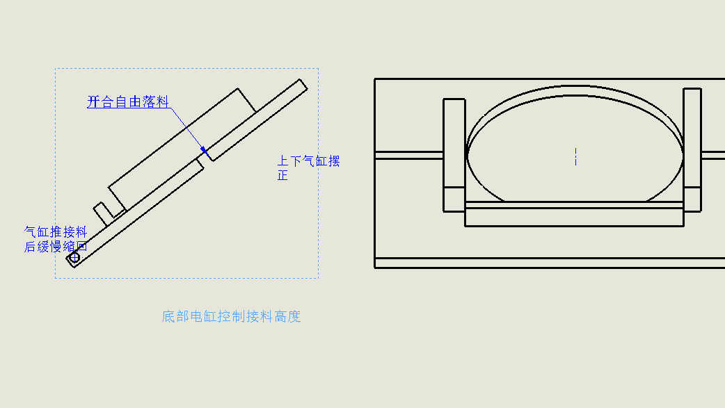

喂我袋盐 发表于 2019-7-24 12:06
思路新颖,手动点赞!
有两点担忧:
关于料槽的问题:料槽可以内置「网兜」便于取料,料槽的底部和顶部之间设置4°左右的倾斜,物料可以凭借重力依靠在料槽里。另料槽可以设置个翻转机构,装满一批后将料槽立起,便于取料。
关于边角的问题:在我这个方案里几乎是死结了,坐等其他高手。
 楼主| 发表于 2019-7-24 15:16:47 | 显示全部楼层
魍者归来 发表于 2019-7-24 11:36
一个想法,仅供参考。
特别的:为了避免「掉粉」,整个机构的侧壁都需要采用「滚轮板」或类似的机 ...
感谢回答!方案介绍得清楚,我会好好对比结合大家的观点,难的可能是尽量减轻掉粉这个问题
 楼主| 发表于 2019-7-24 15:44:31 | 显示全部楼层
思路新颖,手动点赞!
有两点担忧:
好,我再补充一下
1、2毫米厚的边上没有胶的没关系,主要是用两个端面的胶
2、堆叠完150片后人工搬走应该是人工拿去安装了,我们做完堆叠推出来就可以来,后面的工序客户没有那个要求
 楼主| 发表于 2019-7-24 15:46:42 | 显示全部楼层
魍者归来 发表于 2019-7-24 12:13
关于料槽的问题:料槽可以内置「网兜」便于取料,料槽的底部和顶部之间设置4°左右的倾斜,物料可以凭借 ...
谢谢大家热心提供信息,可以总结对比下,这个项目的最终方案我会再发一次贴
发表于 2019-7-24 15:59:09 | 显示全部楼层
英雄所贱略同 发表于 2019-7-24 15:44
好,我再补充一下
2、堆叠完150片后人工搬走应 ...
如果堆了150片,人工没去拿,怎么办?

发表于 2019-7-24 16:18:43 | 显示全部楼层
供参考。。。。。。。。。。。。。。简单的示意,里面还有很多细节需要你自己考虑

发表于 2019-7-24 17:20:17 | 显示全部楼层
Cavalier_Ricky 发表于 2019-7-23 20:45
我的第一个反应,就是如这张图片,不需要增加动力。
大侠的思路,别具一格,极致之美!
