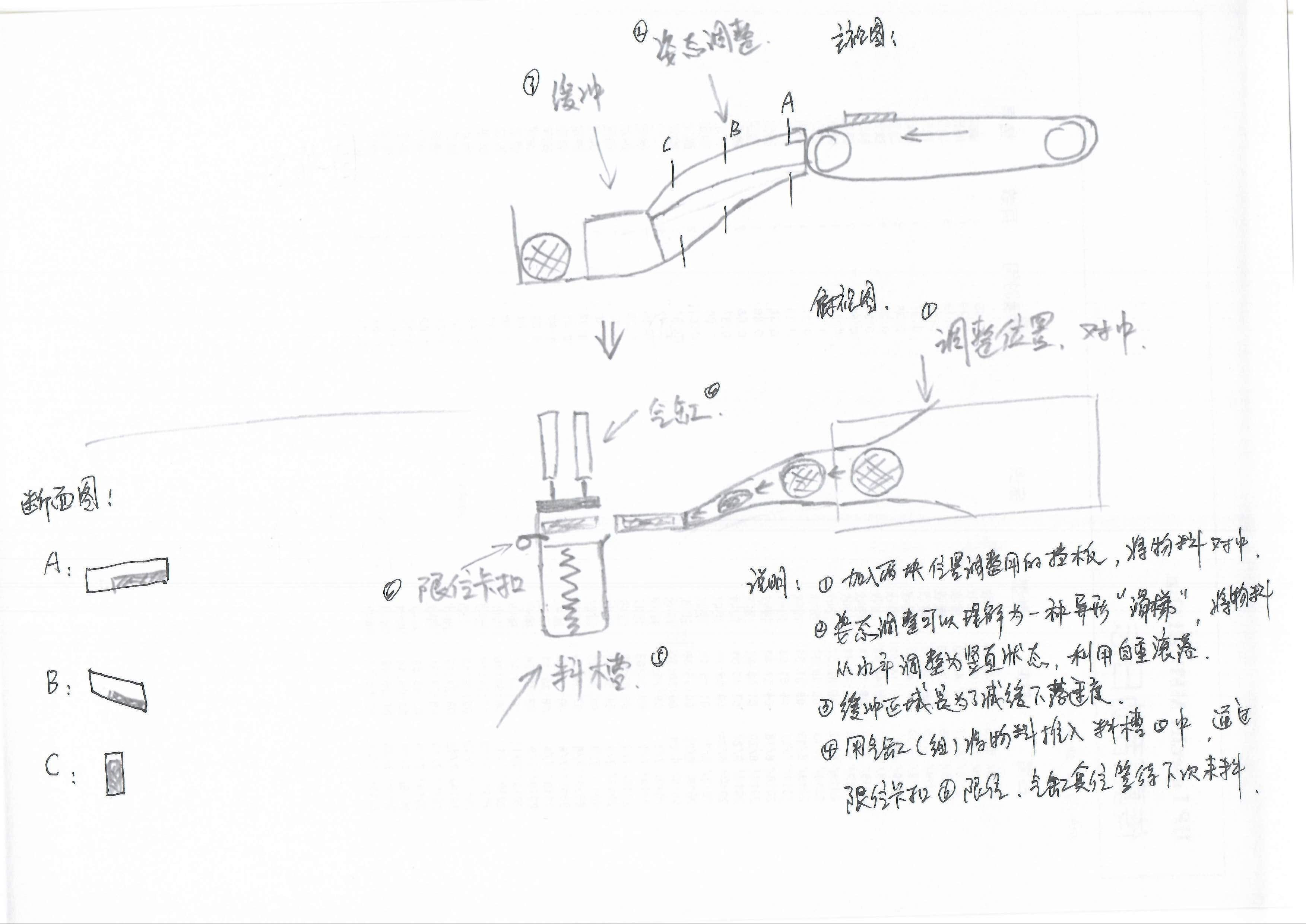

求助!2毫米厚圆铝片的堆叠方式

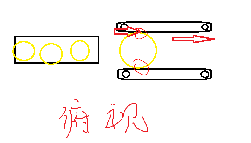

 楼主| 发表于 2019-7-24 10:12:01 | 显示全部楼层
喂我袋盐 发表于 2019-7-23 23:14
我见的是皮带(红色)夹着瓷砖(乳黄色)输送,然后辊轮(黄色)按下去的。
打包的件数少,没看到落差 ...
划个重点,学习了。瓷砖是平的,夹过来平稳按下去没问题,而且视频中下面有工序会把它四周整平,然后再包装。如果是夹圆的铝片送过来,皮带与铝片就是两点接触,会不会发生前倾后倒的现象?
 楼主| 发表于 2019-7-24 10:17:51 | 显示全部楼层
魍者归来 发表于 2019-7-23 21:27
其实可以用纯机械来搞定
你好,求指点,可以给我画个草图吗?

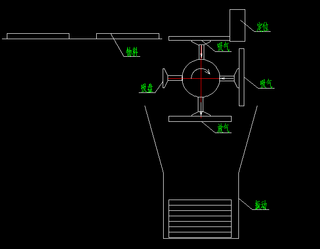

发表于 2019-7-24 10:46:47 | 显示全部楼层
20.png 采用真空吸盘的结构,用机械方式可以实现,这种还有可以变异,

 楼主| 发表于 2019-7-24 11:02:44 | 显示全部楼层
感谢回答!
这种铝片烘干后容易掉一些粉末的,如果每次都吸进一点粉末进去对真空发生器有没有影响?
发表于 2019-7-24 11:36:58 | 显示全部楼层
英雄所贱略同 发表于 2019-7-24 10:17
你好,求指点,可以给我画个草图吗?
一个想法,仅供参考。
特别的:为了避免「掉粉」,整个机构的侧壁都需要采用「滚轮板」或类似的机构。
补充说明:料槽可以内置「网兜」便于取料,料槽的底部和顶部之间设置4°左右的倾斜,物料可以凭借重力依靠在料槽里。另料槽可以设置个翻转机构,装满一批后将料槽立起,便于取料。
