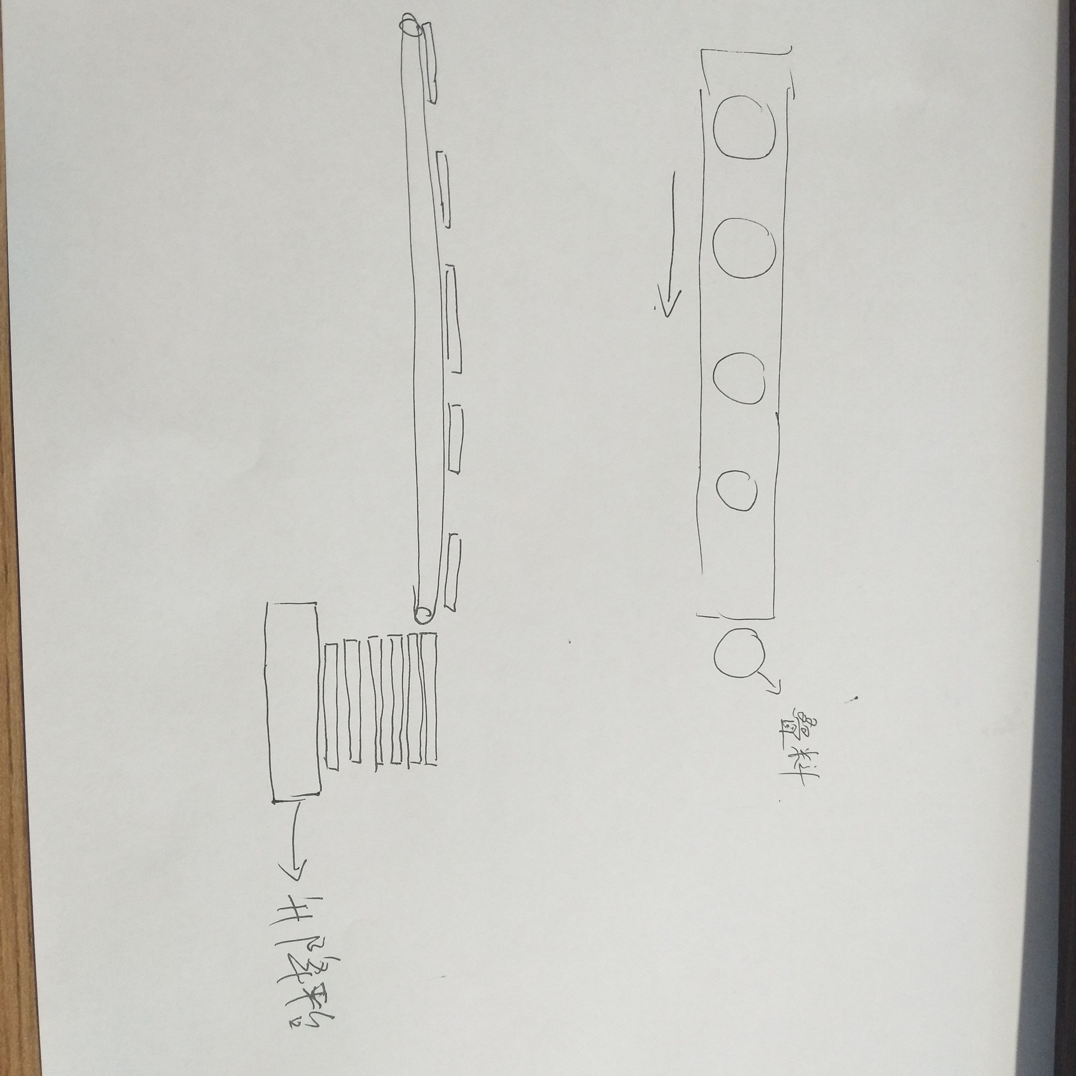

发表于 2019-7-23 16:45:21 | 显示全部楼层 |阅读模式
产品介绍:如图
铝片直径205厚度2,
铝片直径205厚度2,

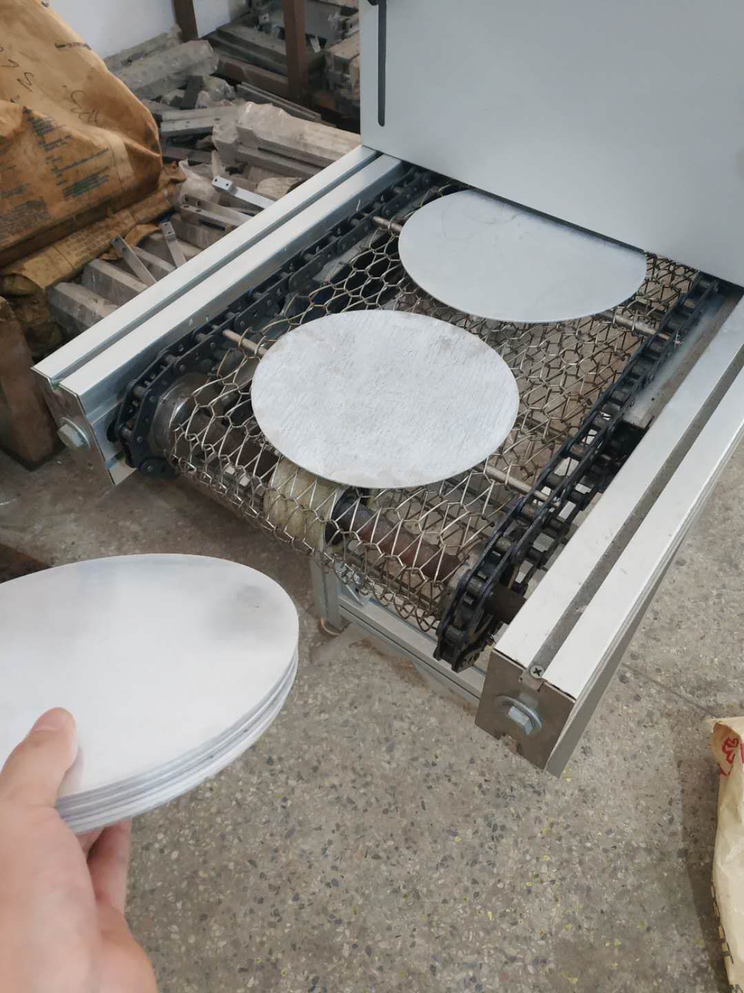

1、需要堆叠的产品是直径205,厚度2的圆铝片
2、铝片两面沾上白色涂料进烤箱烘干出来,容易掉细粉末
3、生产速度:20个/分钟
4、铝片在网带上的位置间距不是很均匀
5、需要堆叠高度定数150个,约300到350之间即可(方便人工搬走)
请问社区的同行们谁有好的铝片出来后的定位方式堆叠方式
还有位置,设计需要的话可以再加小型接驳台输送线。
如果有描述不清楚之处望请教,我再补充!谢谢!

 楼主| 发表于 2019-7-23 18:11:57 | 显示全部楼层
LiNing_jrjub 发表于 2019-7-23 17:01
输送带末尾处,码垛。
伺服升降平台,保证垛的最顶上一个物料略低于输送带上表面即可
另外加一些导向辅助 ...
首先感谢回答!
这个铁丝网输送带不能将铝片推出一个两百多的距离,铝片出来一半就往下倒,即使有略低一点的平台接住,铝片直角有点锋利且沾了很多粉末,先出来这一头是接住了,顶住前面的铝片,后面铁丝网在打滑不能将它完全推出来,这个已经试过,有什么好办法可以将它接出来?你说的导向装置是滑道吗?如果是滑道不能磨损太大,粉末很容易掉。
