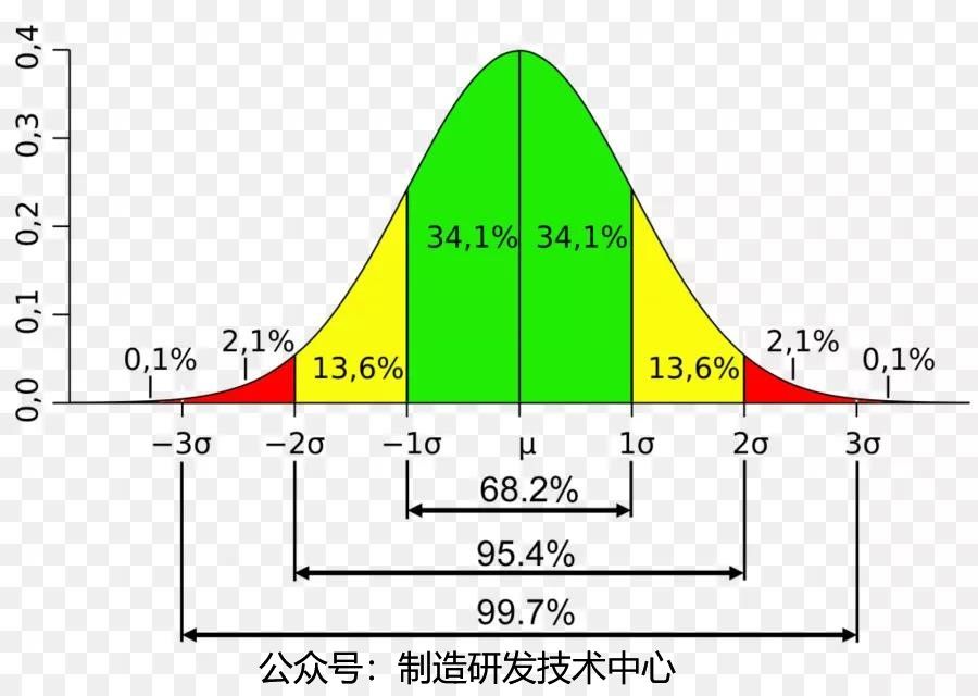

图1. 正太分布概率密度曲线,这个概率密度曲线包含的面积积分的结果是1,生产上用来代表100%的产品合格率
正太分布又称高斯分布,可以描述尺寸变差的分布情况。除了加工误差,正太分布也可以描述如测量误差、打靶射击误差、年降雨量等,有广泛应用。

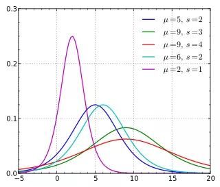

图2. μ只改变正太分布概率密度曲线的中心线的位置,在横轴x上平移。这个参数代表收集尺寸数据集合的平均值。

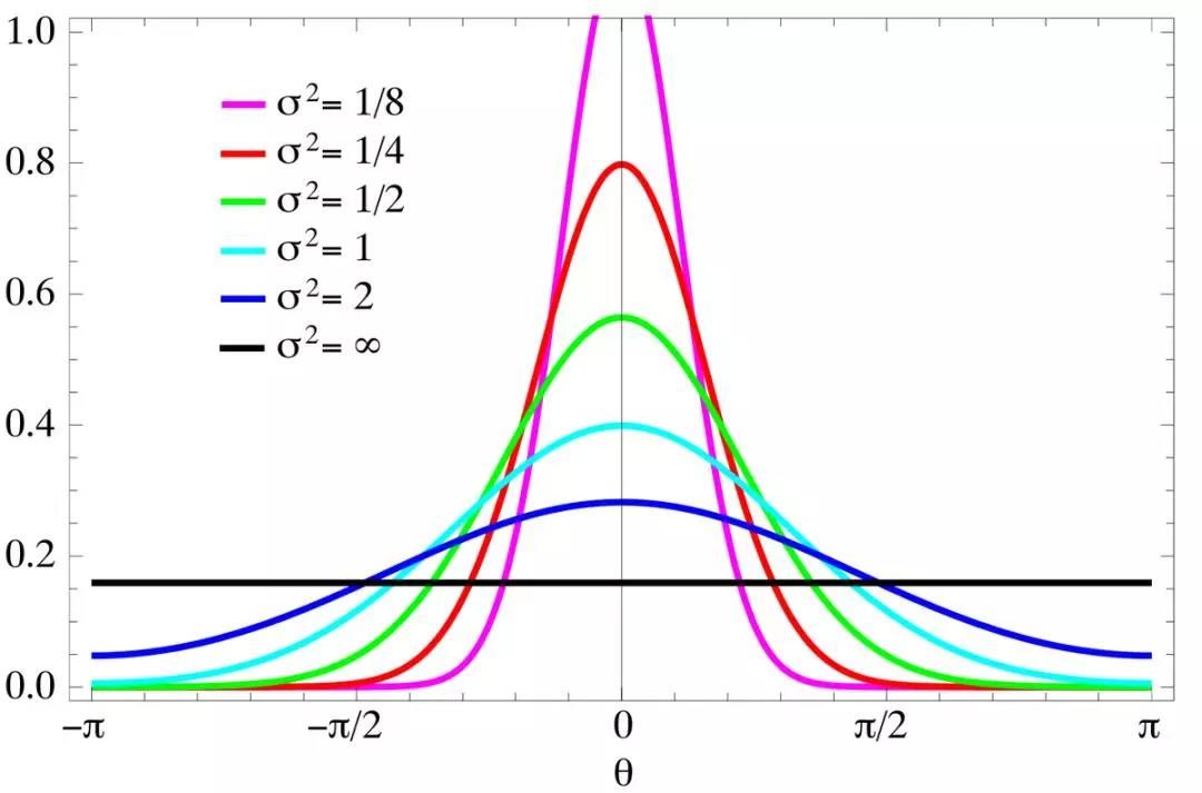

图3.  σ是负责曲线的胖瘦的,σ越小曲线越瘦,统计学家说这个曲线越瘦数据越好,看来社会以瘦为美是有“依据”的。这个参数是描述尺寸数据集合的集中性,要注意σ同均值有一样量纲的。正是这个参数决定了正太分布的重要规律如图1,距中心一倍σ跨度代表34.1%的面积,这个量度是个恒定常数。

根据图1,计算σ距中心的跨度距离:
所以产品的合格率是横轴2倍σ包含的阴影区域面积,根据图1,这个面积是95.4%。
所以此轴的合格率是95.4%。

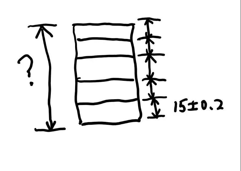

图4. 假设有5块电池组成一个模组,每块电池宽度是15±0.2mm,那么这个模组的壳体的尺寸应该设计为多少?
如果我们使用简单的叠加计算:
μ = 15mm × 5 = 75mm
t = 0.2mm × 5 = 1.0mm
电池模组的宽度是75±1.0mm,2.0mm的变差可能导致电池模组的空隙过大,不利于紧凑设计和电池的固定。

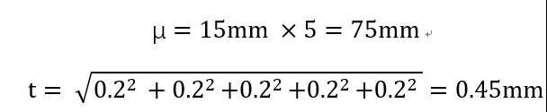

基于尺寸数据是正太分布,大部分尺寸不会出现在15.2mm或14.8mm,所以使用RSS计算模组壳体宽度公差:
RSS分析的模组宽度的尺寸是:75±0.45mm。0.9mm变差值大概是最差法分析的结果1/2,50%的改善了设计。
这个在公差分析流程上还要进行蒙特卡洛分析验证。
