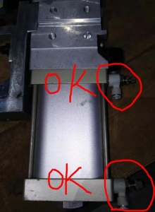

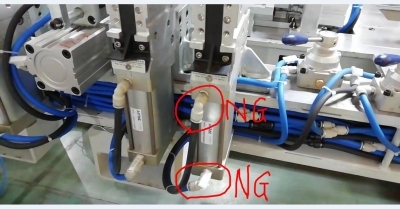

第一点:气管接头的使用选型
    如图,这幅治具的强力夹紧缸选用的气管接头是普通弯头的形式,这里接头没有气体流量的调节功能,在现场实际使用过程中,气管通气后,旋压臂动作速度特别快,操作者如果不小心把身体放在压紧范围内,就会产生机械伤害,特别危险!
而且因为进气量太大,如果产品是铝合金材质,比较软的产品等,就会在表面形成压痕。
因此,在使用强力压紧缸时,需求形成一个标准,用这种带调速的接头,从而调节旋压速度和压紧力。

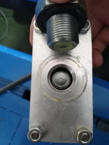

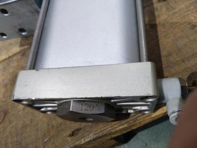

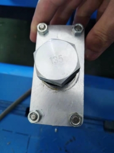

第二点:旋开角度
如图所示,这个120的数字,表示该缸的打开角度是120度,但如果设计过程中模拟的不准确,导致选项错误,而且采购买回来又不能换,这时该怎么办呢??
不用急!这个钢印数字的零件其实是个螺母,可以把它拆下来;
用135度的这个零件,替换掉120的那个零件后,这时强力夹紧缸的旋开角度就能从120度改成135度了!

发表于 2019-7-22 10:29:40 | 显示全部楼层
是哪个告诉你气缸调节接头可以调气缸的输出力的。。。你可以把他拖出来枪毙5分钟了,气缸调节接头在调流量的,不会改变气压,也就是只影响气缸的工作速度,注意,在气缸使用的过程中大部分是使用的排气节流

 楼主| 发表于 2019-7-22 15:13:54 | 显示全部楼层
|小机123发表于 07-22 10:29是哪个告诉你气缸调节接头可以调气缸的输出力的。。。你可以把他拖出来枪毙5分钟了,气缸调节接头在调流量的,不会改变气压,也就是只影响气缸的工作速度,注意,在气缸使用的过程中大部分是使用的排气节流
我们现场强力夹紧缸使用的都是亚德客排气节流阀ASL8-02,现场调试过程中,这个气流的调节确实对气缸的压紧力有影响,产品表面有无压痕就是证明啊
发表于 2019-7-22 15:17:41 | 显示全部楼层
远祥 发表于 2019-7-22 15:13
我们现场强力夹紧缸使用的都是亚德客排气节流阀ASL8-02,现场调试过程中,这个气流的调节确实对气缸的压紧 ...
压痕不是单纯压紧力影响的,还有一个就是速度,接触瞬间就是碰撞模型

 楼主| 发表于 2019-7-22 15:18:28 | 显示全部楼层
|yien发表于 07-22 10:37谁家的调速阀这么牛逼,连气压都能调了?
我没有说是调气压呀,对气缸压紧力有影响。其实理论上来讲,这样说法是不正确的,但咱们现场调试确实有这种情况的发生,这就比较尴尬了,呵呵~
