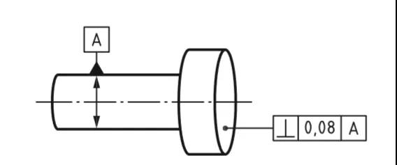

ISO1101 GPS 垂直度定义

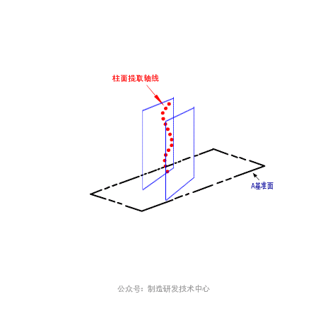

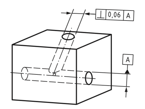

垂直度约束的特征可以是线或面、提取中心线或面,如果受控特征面不是直平面,意指这个曲面的提取直线的垂直度,定义上设计者应该明确产生这个提取直线的相交平面。同GD&T的要求一致,垂直度是距离单位,不是角度单位。
图1. 线与线的垂直度,受控柱面特征的轴线的垂直度公差带是垂直于A基准轴线的两个相距0.06的平行面

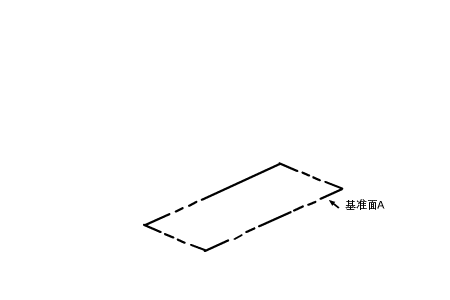

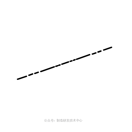

图2. 公差带的解释,实际提取的轴线应处于两个相距0.06的平行面内,这个平行面又必须垂直于A基准轴

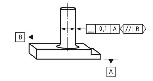

图3. 要求受控柱面特征的轴线垂直于A基准面,包含在相距0.1的平行面内,这个平行面公差带方向上要求平行于作为第二基准的B基准面。GD&T中公差控制框可以直接引用为第二基准面表达这个方向定义.
图4. 公差带的解释,实际提取的轴线应处于两个相距0.1的垂直度平行面公差带内,垂直于第一基准面A,这个平行面又必须平行于第二基准面B。GD&T中可以直接在第二个公差控制框中标记B基准的定向要求。
垂直度的公差带也可以是柱面公差带,这个柱面公差带可以使用MMC修正,通常这是定义主定位销(孔)的定义方法,如图5所示。

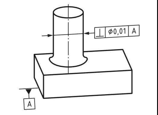

图5.这是柱面公差带的定义方法,工程上常见这种定义方法,GD&T的定义方法相同,这个定义中因为是柱面公差带,垂直于A基准面的360°方向相同要求,不需要第二基准的定向。
图6.  柱面的轴线误差限制在φ0.01的柱面公差带内,此种情况GD&T和GPS相同规则。
思考:面垂直于轴线的公差带如何定义?公差带是如何约束才能充分逻辑定义?
