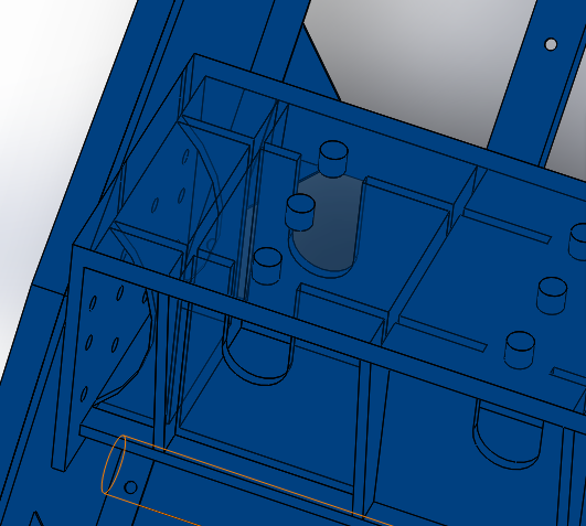

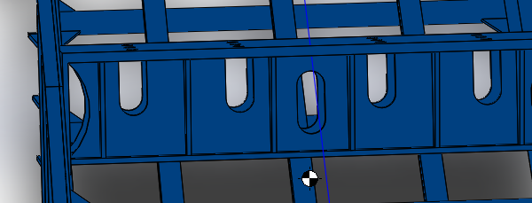

发表于 2019-6-28 18:40:14 | 显示全部楼层
海边街道 发表于 2019-6-28 16:01
改成这种结构怎么样?横梁厚度比原来增加了1.5倍。
看得不是很清楚。是纵向加了3块竖梁?那就好多了,中间那纵向竖梁和螺钉眼干涉吗?还有材料千万不要中碳钢。
 楼主| 发表于 2019-6-28 19:44:02 | 显示全部楼层
702736 发表于 2019-6-28 18:40
看得不是很清楚。是纵向加了3块竖梁?那就好多了,中间那纵向竖梁和螺钉眼干涉吗?还有材料千万不要中碳 ...
这样看的清楚些不?螺丝眼虽然不干涉,但是上螺栓估计不是很方便,扳手太大,中间有筋板的话扳手的旋转半径受限
发表于 2019-6-28 20:09:10 | 显示全部楼层
海边街道 发表于 2019-6-28 19:44
这样看的清楚些不?螺丝眼虽然不干涉,但是上螺栓估计不是很方便,扳手太大,中间有筋板的话扳手的旋 ...
原则错误有2个,纵向竖梁不该断续,你那样大概只有正确的几分之一强度;手孔不可单面断掉竖梁。还有,底部可打孔让套筒穿过
