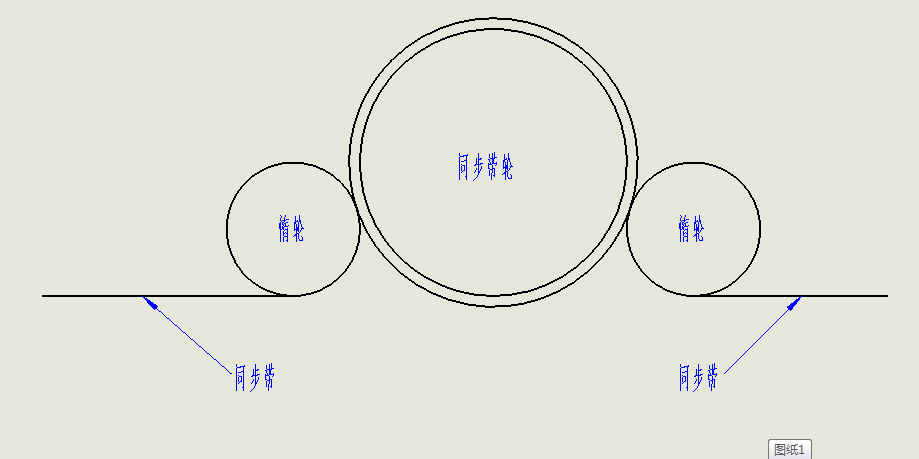

楼主: zbynx
同步带固定不动,同步轮运动,这样设计可以吗?
发表于 2019-6-27 20:07:38 | 显示全部楼层
这样理论上可行,但是同步带和同步轮包裹的区域太小了
发表于 2019-6-27 20:08:55 | 显示全部楼层
可以的,好多机械手横出就是这种方式。
发表于 2019-6-27 21:16:19 | 显示全部楼层
这种传动方式挺好    应该可以使用
发表于 2019-6-28 08:31:26 | 显示全部楼层
没载荷是可以这么搞的。有载,你那包角严重不够。

发表于 2019-6-28 08:59:53 | 显示全部楼层
本人链条链轮一类产品,不同意,链条和带,都是轮带链和带,没有反过来的。反过来链子和带子很快就坏

发表于 2019-6-28 09:10:45 | 显示全部楼层
别逗,你确定你那齿遭得住?
发表于 2019-6-28 09:36:48 | 显示全部楼层
这个方式可行,我也见过,比如DEK印刷机有这样的结果,但也只用于直线运动。真的走弯曲的轨迹,这得没有见过。  发表于 2019-6-28 14:15
回复 支持 2 反对 0
发表于 2019-6-28 10:06:11 | 显示全部楼层
可以用涨紧轮增加包覆齿数,应该可以用
