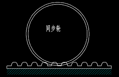

同步带固定不动,同步轮运动,这样设计可以吗?

.........这样弄,那为啥不换成齿轮齿条啊。。。
 楼主| 发表于 2019-6-27 16:58:28 | 显示全部楼层
因为齿条是直的,但是我们需要走的轨道是高低不平的
发表于 2019-6-27 17:12:39 | 显示全部楼层
能讲讲具体的工况吗
发表于 2019-6-27 17:19:44 | 显示全部楼层
同步带不好固定吧,主要同步带齿的强度不太好。链条,那种带固定孔的那种,可能相对好点
回复 支持 3 反对 0
发表于 2019-6-27 17:20:25 | 显示全部楼层
有链轮链条这样搞的,,,,
回复 支持 2 反对 0
发表于 2019-6-27 17:28:32 | 显示全部楼层
有创意,,,
发表于 2019-6-27 17:31:04 | 显示全部楼层
我就是缺少你这种逆向思维啊
发表于 2019-6-27 17:34:26 | 显示全部楼层
可以,轻载的时候可以用,有些3D打印机就是这种运动结构,非标上用的挺多的,注意一定是轻载。
回复 支持 2 反对 0
发表于 2019-6-27 20:05:51 | 显示全部楼层
工作情况说清楚,才好分析
