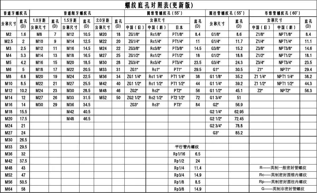

各类螺纹底孔对照表
发表于 2019-6-27 09:42:18 | 显示全部楼层 |阅读模式
大家可以一起探讨一下。0 l( p4 D# E8 s3 o0 E

大佬,底孔是加工前的尺寸吗
 楼主| 发表于 2019-6-27 11:26:34 | 显示全部楼层
TayhiCIUM 发表于 2019-6-27 11:22) ?+ Y- W4 {# e. I/ {8 |5 ~( P" \
大佬,底孔是加工前的尺寸吗
+ Y" E; R1 u9 p, t) A攻螺纹前尺寸,攻钢件可以按这个来,铸件有些孔还要小0.1,具体看孔的尺寸' c% [! i9 N' E4 a2 c
发表于 2019-6-27 15:22:04 | 显示全部楼层
lance110 发表于 2019-6-27 11:26. H4 ]) r6 ]* S3 I  v! f: ^8 Z
  }" \8 h: L" S9 l
感谢大佬解惑$ T, v2 v* {+ F, n* Z
