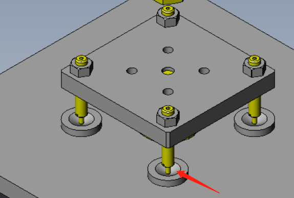

发表于 2022-6-6 19:13:08 | 显示全部楼层
要弹簧能承受一定测量力,只需要让四个弹簧都倾斜一定角度就可以了。现在4个弹簧轴线是平行的,让它们的轴线顶部都向中心倾斜,形成锥形支撑。

发表于 2022-6-7 09:33:57 | 显示全部楼层
加两导柱固定在下底面,导套用铜套;铜套内部和导柱滑动配合,用于Z向浮动;铜套外部做成球面与顶板配合,用于角度浮动。

 楼主| 发表于 2023-3-27 14:29:42 | 显示全部楼层
这个是怎么浮动的?
发表于 2023-3-27 16:10:27 | 显示全部楼层
将军_JCZ60 发表于 2023-3-27 14:29
这个是怎么浮动的?
中间连接是联轴器
发表于 2023-3-27 16:21:00 | 显示全部楼层
两板之间不要硬连接   改为链条连接。类似以前的磅秤台
