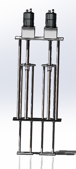

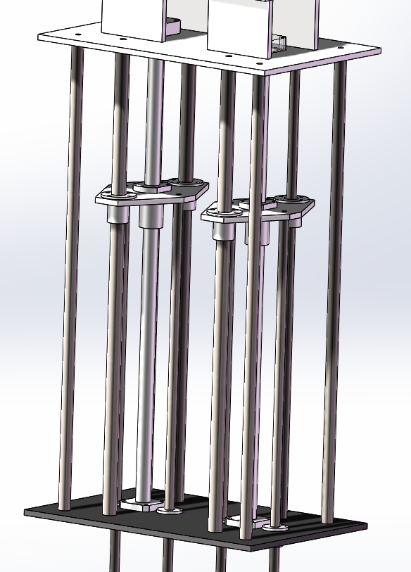

直径32mm,镙距10mm,总行程1米的丝杆,转速越快噪音就越大,200转以上就开始有噪音了。机构如图,两套升降系统提升100KG的重量升降运动。
请教各位大神有什么好的解决方案,先谢啦!!☆⌒(*^-゜)
补充内容 (2019-6-24 09:03):
导向用的是两长32的光轴,另外升降用的是20的光轴。和丝杆的选型和质量有关系吗
补充内容 (2019-6-24 18:15):
我这个机构不需要精度,误差5CM之内都是可以的,主要是能快速启停
补充内容 (2019-7-1 15:05):
问题已经解决了,谢谢大家的分析和讨论。之前买的丝杆是普通丝杆,换成高速静音丝杆就可以了
参与人数 1威望 +30 收起 理由
吉吉几几 + 30
发表于 2019-6-24 01:00:17 | 显示全部楼层
导向太渣
发表于 2019-6-24 07:48:24 | 显示全部楼层
运行速度达到200转以上时,是不是运动系统的振动频率与系统的固有频率重合,产生了共振?
其他速度范围有没有这种现象?
发表于 2019-6-24 08:27:01 | 显示全部楼层
坐等楼主分享问题解决方案
发表于 2019-6-24 08:27:43 | 显示全部楼层
中间加个导向杆试试?
发表于 2019-6-24 08:38:43 | 显示全部楼层
你这个导向真的软,
 楼主| 发表于 2019-6-24 09:00:30 | 显示全部楼层
导向是用两条32的光轴,另外升降用的是20的光轴
发表于 2019-6-24 09:17:23 | 显示全部楼层
光轴同心不好保证,还是线轨好
同感  发表于 2019-6-24 15:45
发表于 2019-6-24 10:05:53 | 显示全部楼层
导向杆同心没调好,丝杆运行有卡顿就会发生噪音。
推荐更换成线轨导向,光轴太软了,而且同心很难调整到准确。
发表于 2019-6-24 10:12:11 | 显示全部楼层
为什么要这样设计呢?机架刚性不足啊,同步也是问题。
没有同步  发表于 2019-6-24 12:45
