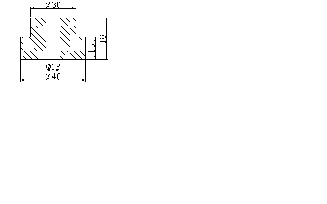

设计题目6 z4 y4 d& ]0 X; Q' p& L' s  E9 P
设计加工图1所示工件ф12mm孔的半自动钻床。进刀机构负责动力头的升降,送料机构将被加工工件推入加工位置,并由定位机构使被加工工件可靠固定。8 v3 ?& j0 D! z+ p2 K/ C! [
/ r! E% H: z: H' y0 ]7 i 6 M4 P) A5 O3 R! `! z
图1 加工工件

1 ~; l: [0 ^6 k7 G备注:(零件图见附件)7 a7 O3 s) y: C' O
