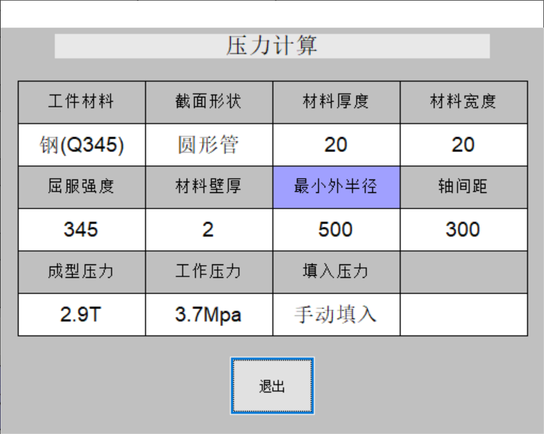

圆棒弯曲需要多大力
发表于 2019-6-21 22:53:09 | 显示全部楼层
需要的力与折弯的程度有关系。你看看材料力学,挠度计算那部分,可以做一个粗略计算
发表于 2019-6-22 17:26:47 | 显示全部楼层
计算屈服强度的有这类公式的,再查该材料的屈服极限,不超过就行。
发表于 2020-4-7 15:22:17 | 显示全部楼层
QQ截图20200407152104.png 楼主你看这个方便吗哈哈
