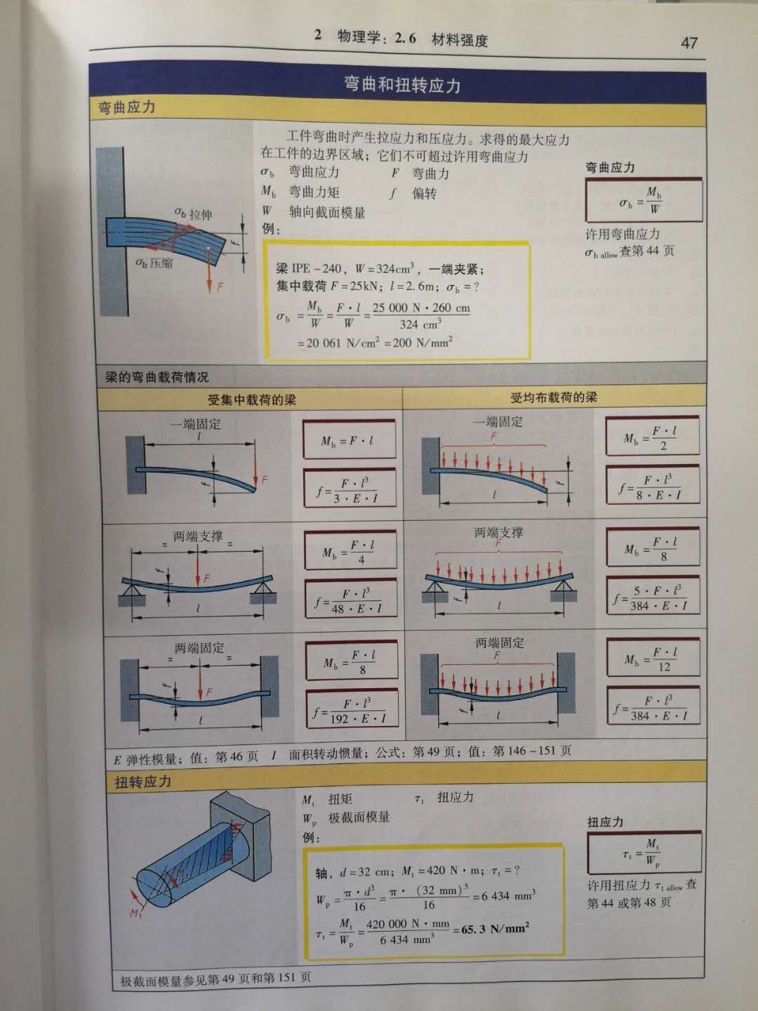

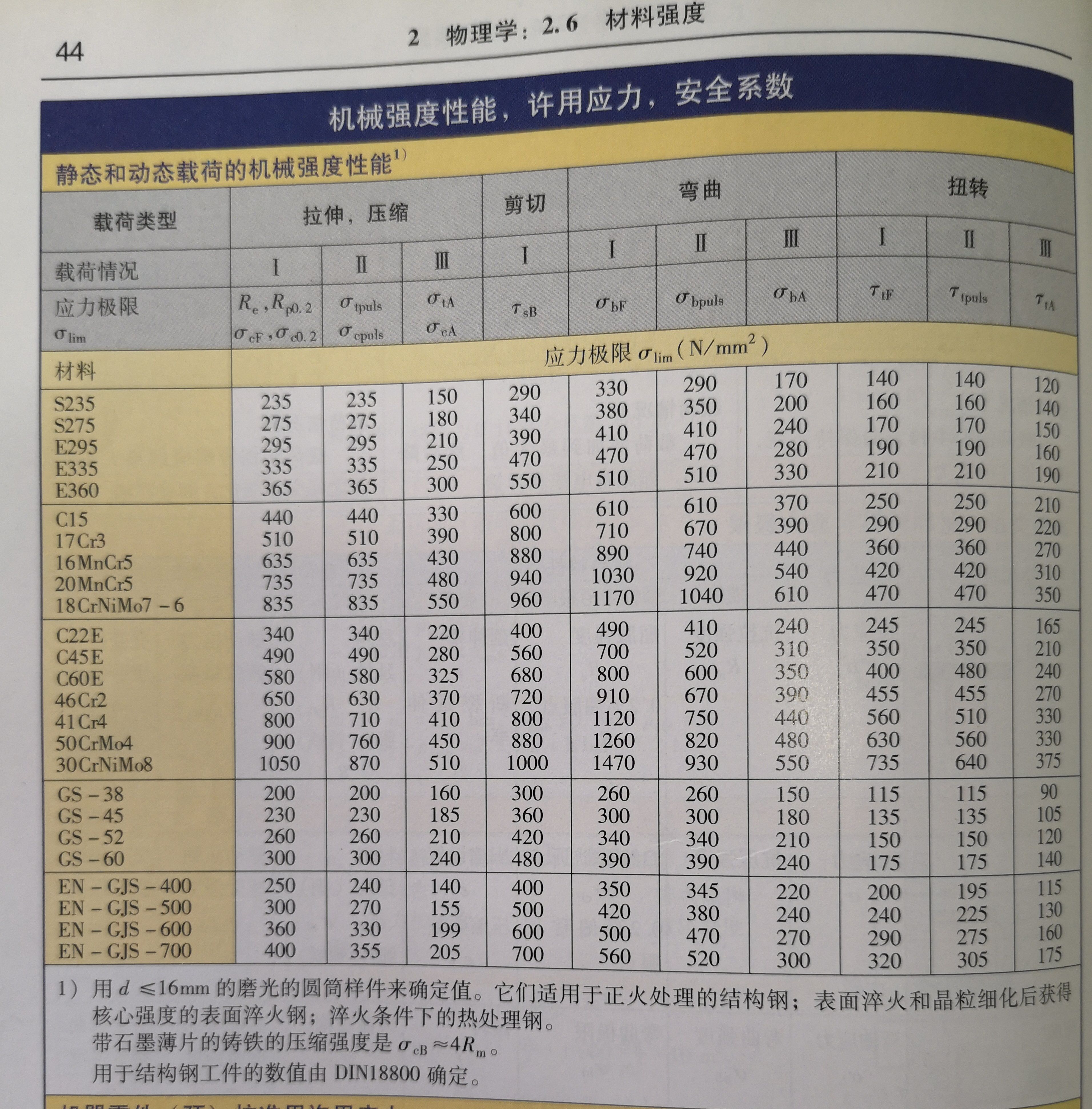

将一个Q235A圆钢直径20mm,长1000mm,一端固定,另一端施加力,使它弯曲,怎样计算施加的力值

做个静力分析不就行了
发表于 2019-6-21 12:41:21 | 显示全部楼层
方向呢,力的方向呢
 楼主| 发表于 2019-6-21 12:46:05 | 显示全部楼层
谢谢就只是这个,好多年不用啦,忘啦

 楼主| 发表于 2019-6-21 12:48:09 | 显示全部楼层
再麻烦一下,这本书是什么书来,我回头借一本,看一下
发表于 2019-6-21 12:50:44 | 显示全部楼层
发表于 2019-6-21 13:23:17 | 显示全部楼层
请问这是什么书啊?哈哈,才看到下面的封面,谢谢!
