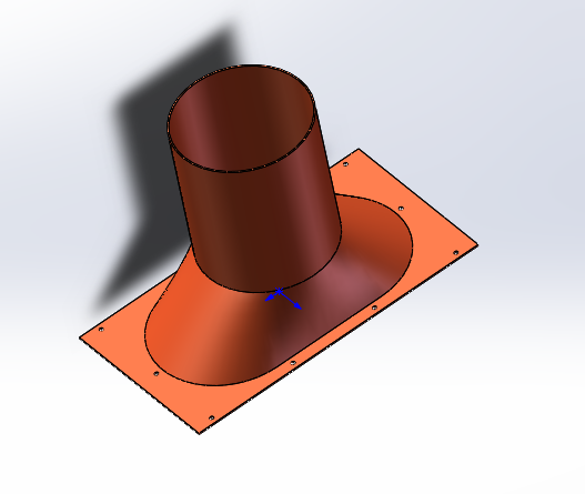

图中是我画的一个排污的管道,钣金件,底面是长方形,然后怎么样画,最后上面画成圆形的,我这里是用放样画的,展开不了,到外面做肯定加工不来的,谢谢!

这类形状,适用于网格曲面~通过曲线网格~主曲线和交叉曲线。把产品造型出来。
发表于 2019-6-21 10:18:40 | 显示全部楼层
百度:天圆地方钣金画法
算是用得最多的了
发表于 2019-6-21 10:44:14 | 显示全部楼层
建议看教材,这是基础教程里就有的。钣金放样。学习这种,靠零碎问,不如系统学习一下。
发表于 2019-6-21 11:09:49 | 显示全部楼层
有一种画法叫:天圆地方,加工起来也比较容易,你这样画出来加工都费劲!

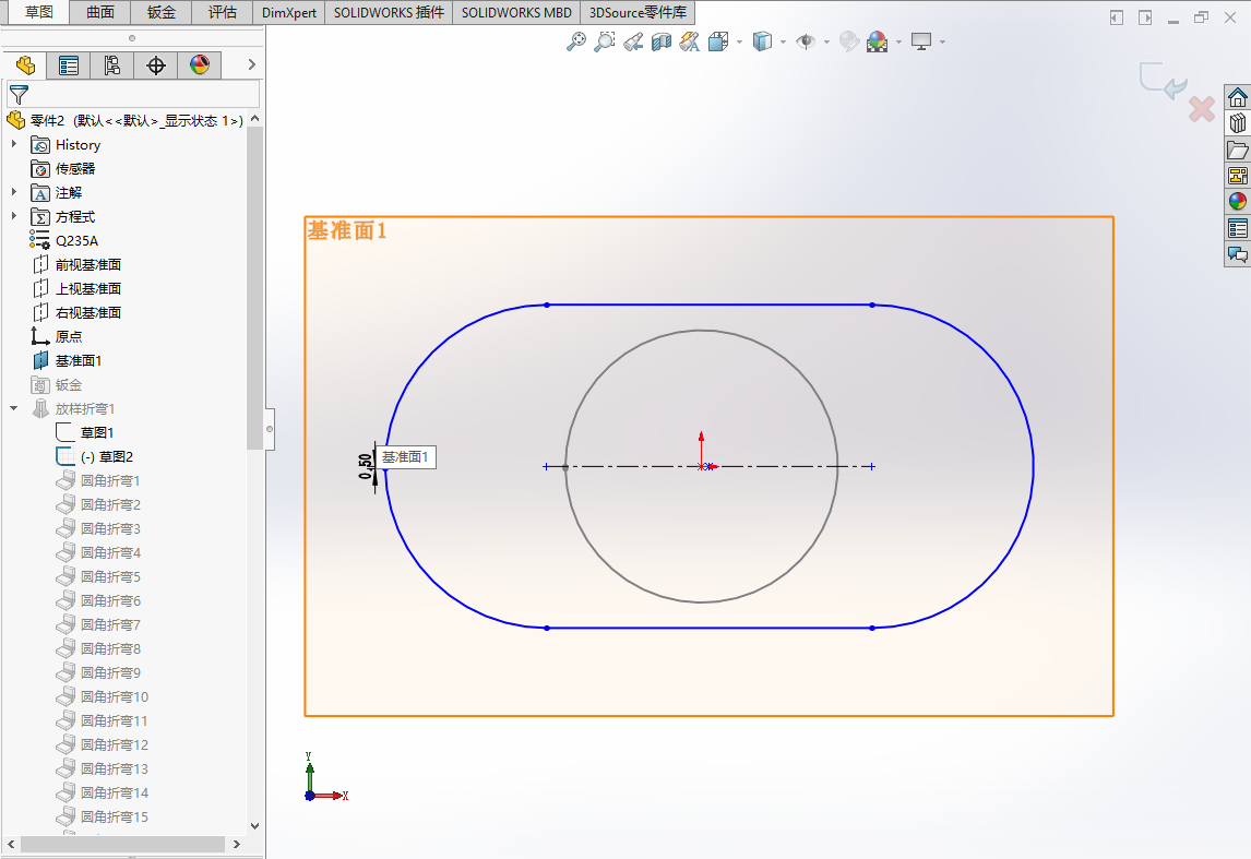

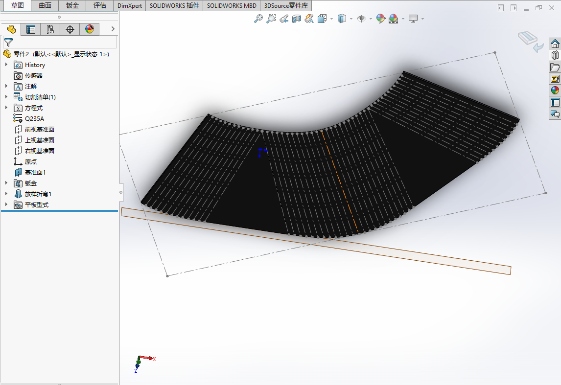

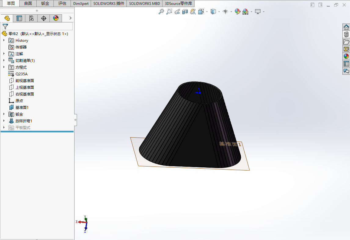

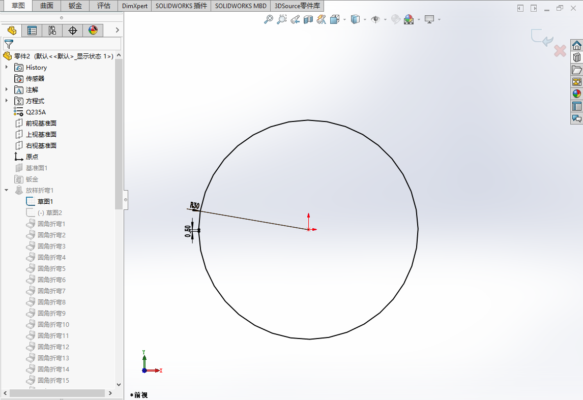

保存生成二维就行了
图纸展开,
图纸展开,
钣金放样
钣金放样
建新平面画草图
建新平面画草图
画草图去小口
画草图去小口
