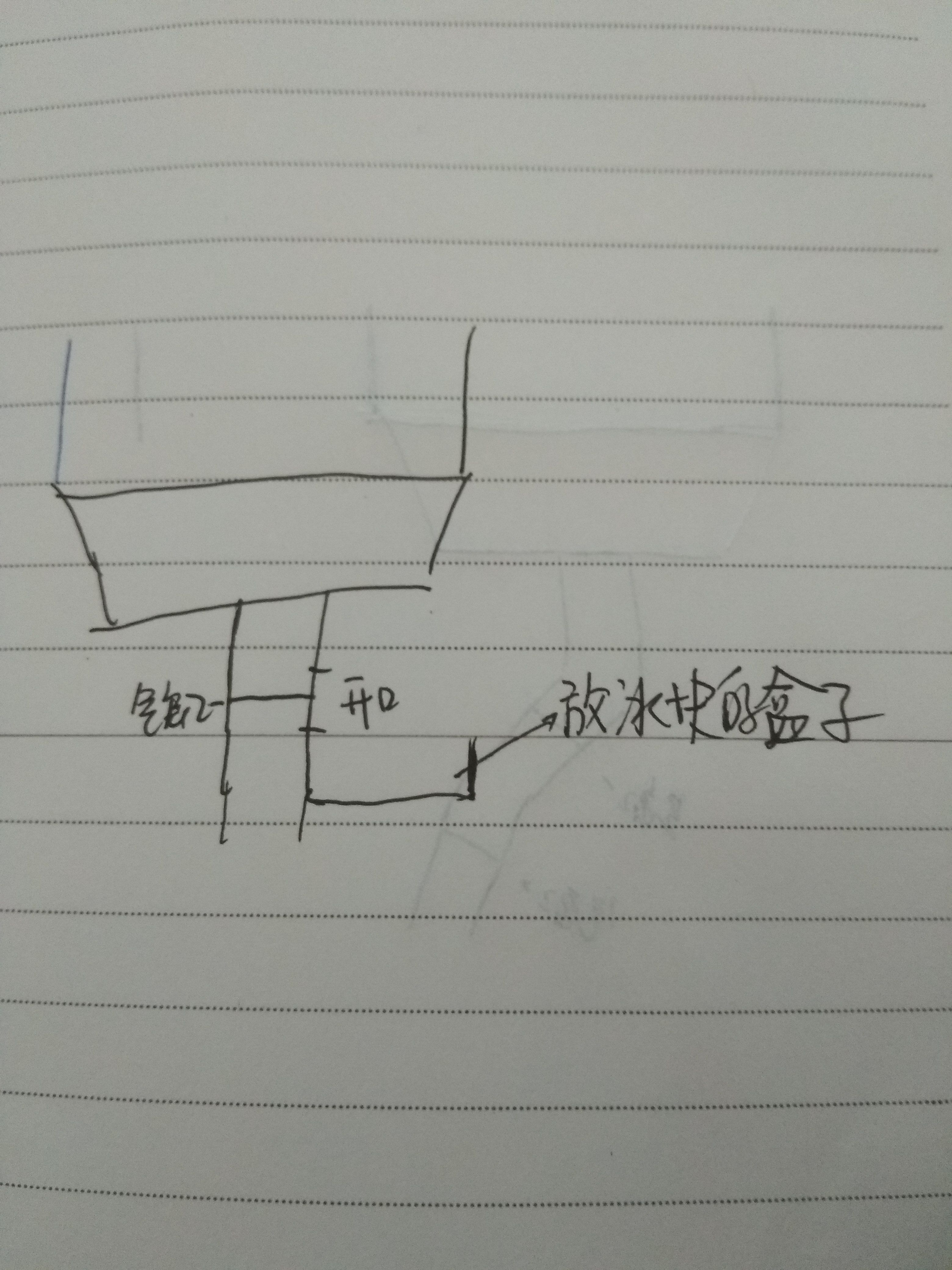

自动出冰机构卡料解决

请说说为什么要左右两边对插,直接靠一边推进不行吗?

气缸固定不动的话,那样还得把冰块做成上下左右移动的平台。
推箱子一样!
发表于 2019-6-20 12:02:39 | 显示全部楼层
能否控制出冰量,避免出现卡死现象;或者扩大管道的面积。
发表于 2019-6-20 13:35:59 | 显示全部楼层
冰块,不一定是正好正好的立方体,得提前想好一头会是蘑菇头。
前辈建议的绞龙有什么问题吗?
排水位和取料位不在一个地方,多好啊。。。

这样冰块会不会被打碎,不过从食用角度来说碎点也不是不能接受,冰块相对较硬,不会卡吗?

如果给气缸一对面来个开口,当气缸一顶住冰块的时候,冰块推出。在外面放个盒子或者回流机构。开口部分用某种软材料挡一下,不影响冰块的正常滑落。 IMG_20190621_103042.jpg

绞龙的螺距设置要在1.2~1.5倍冰块的宽度,这样不会因为过大堆料或者过小漏料,每次的量根据转速和间距来确定,采用点动开关控制

lz的冰块为20*20*20立方体,进入绞龙的角度,可能正放,可能斜放,可能放空。
放空有一定的概率,这样定量就不准了。  发表于 2019-6-22 21:10
你说的这些,有碍于楼主的需求???不就是那个铁则吗?供料能力要高于下道工序的需求。不就是转快点的事儿嘛?  发表于 2019-6-22 16:44
