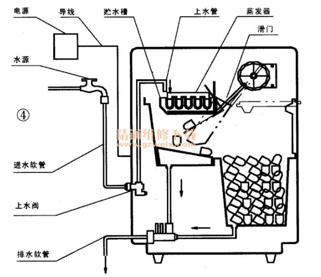

发表于 2019-6-19 11:35:49 | 显示全部楼层
苗子YJ 发表于 2019-6-18 18:18
这个应该还是会出现同样的状况吧,冰块下去后,同样会上不来。
那个是个思路,我网上截了个图给你看下,别人的结构是怎么做的,之前在买奶茶的时候看到过貌似是像关门一样的结构!
