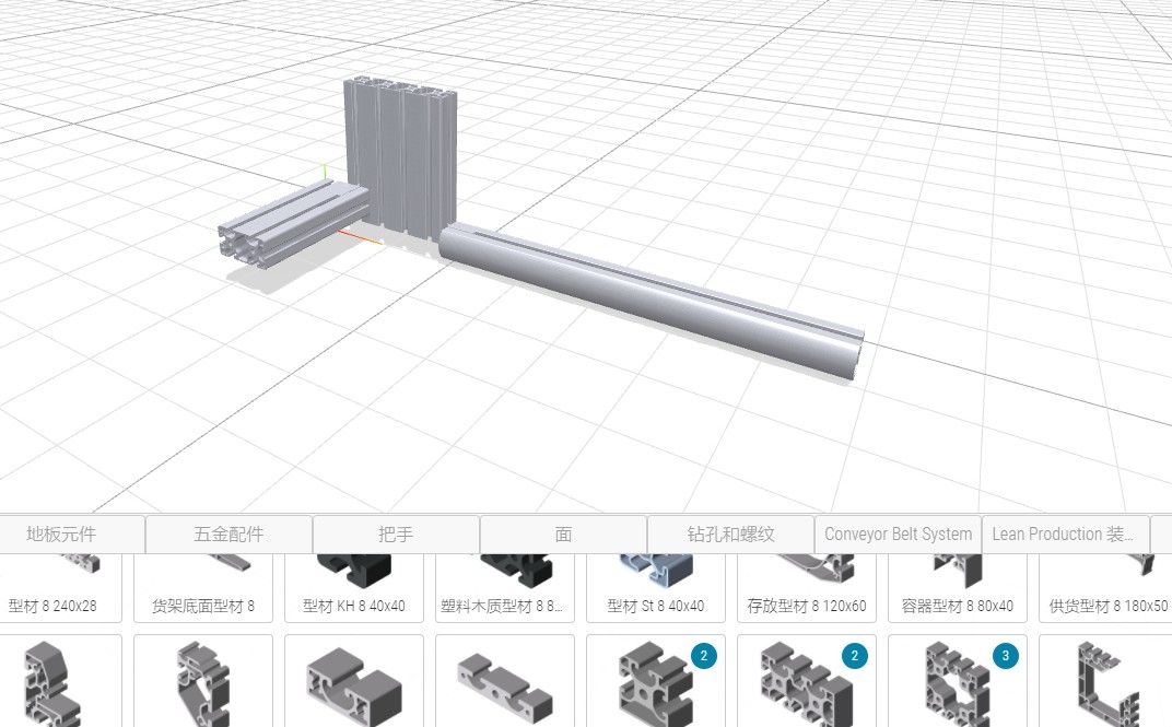

发表于 2023-9-8 11:01:58 | 显示全部楼层
铝型材设计
序号
品牌
下载网址
备注
1
maytec
http://maytec.com.de/index.php?id=21&L=1
独立设计软件
2
parker
https://promo.parker.com/promotionsite/designarchitect/us/en/home
独立设计软件
3
爱安特
http://www.ant-fa.com/infodeail?id=56&cateid=6
solidworks软件插件
4
item
https://www.item-china.cn/zh/kehujiejuefangan/chanpinpeizhiqi/
网页软件
5
仕瑞达
https://www.srdfaa.com/article/7287121045648.html
solidworks软件插件
6
怡合达
https://www.yhdfa.com/information/news/a3f7fae0-163a-11ec-9235-0c42a106
solidworks旧版本插件,2020不支持
精益管设计
序号
品牌
下载网址
备注
1
maytec
https://may-tube.com/
网页软件
2
item
网页软件
