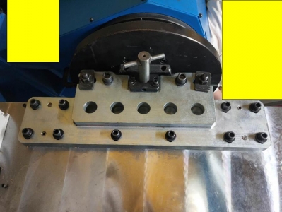

今天聊的是有关机械设计的细节,因为昨天遇到。。。

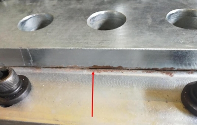

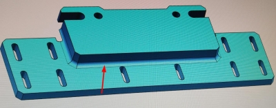

大家仔细看上图,可以发现红色箭头所指的位置是一条缝,而这条缝足以引发一场工伤事故,把人给搞伤或搞残。。。!!!

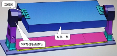

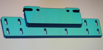

这个零件的全貌如上图,俗称为连接座,它是一个结构件,需要承受较大的重力!
    它是这样使用的,左右各一个,M12螺丝和φ12的销钉紧固于焊接工装,再整体搭接在焊接外部轴翻转台上;在生产过程中它需要能达到快速换模的效果,并能保证治具与设备的链接牢固可靠。而且该治具有2吨重,每个连接座需要能够承受1吨的重力,外加设备翻转过程中的扭力及其它动载荷所产生的侧向力,所以最大受力往往会大于1吨多!
    当现场欢欣鼓舞的开始调试产品,应付于客户交样,焊接工装在翻转时,出现一个清脆的响声,还好声音比较大,被现场生产技术人员及时发现,叫停!否则,后果不堪设想!
(PS:调试过程中,常常会有爬到工装底部看焊缝效果的情况,如果此时连接座断裂,只接把人给压扁)
于是乎,客户的设计人员与供应商零件制造人员开始斯逼!
一个说:你不按图纸加工,偷工减料!
另一个说:你图纸出的啥玩意儿,标注的尺寸不全,又没明确要求!
    其实站着供应商角度来看,他们好像也没错:我不知道这个零件要承受这么大的力!你图纸上面也没说一定要整体加工,也没说不能焊;考虑到给采购报最低的价格,这个零件肯定是焊起来最省钱!如果买一整块料,CNC全部铣出来,那我按报价来做肯定亏本了。
面对这样是是而非的情况下,细节起着决定性作用,成熟的工程师不会给供应商钻空子的机会:
1、零件尖角位置设计成大的R角;
2、技术要求里面写明制造类型为CNC加工;
3、并要求:此零件不允许拼焊,由一整块零件加工中心铣出。

这两块板我觉着有些薄了,设计的也有问题。
负载几吨重,看起来不超过15mm厚,还是靠几个螺丝(看起来像是M8或者M10的)吊着,
所有负载全都压在螺丝帽那点面积上,局部应力太大。
而且安装时治具没有东西承载,从头到尾都要吊着安装,不是很方便。
要是我,我肯定不敢这样搞。

厚度是30毫米,我们设计这个板让VAE分析过,一体的能承受1吨多的重量。
至于工装的起吊,上面有四个M24的吊耳。
发表于 2019-6-17 09:53:53 | 显示全部楼层
至于工装的起吊,上面有四个M24的吊 ...
是板整体厚30mm吗?
那下层与治具连接的厚度是多少?应该就是15mm吧。
我不太清楚你们CAE分析时,载荷分布是怎样设置的,校核重点是放在翻转台连接处,还是治具连接处,还是整体变形量。
但是即使CAE能通过,在我们公司,设计这种重载连接部件时,把所有载荷交给螺丝来承受的方案是过不了评审的。
 楼主| 发表于 2019-6-17 10:00:39 | 显示全部楼层
|yien发表于 06-17 09:53<br>是板整体厚30mm吗?<br>那下层与治具连接的厚度是多少?应该就是15mm吧。<br>我不太清楚你们CAE分析时,载荷分布是怎样设置的,校核重点是放在翻转台连接处,还是治具连接处,还是整体变形量。<br>但是即使CAE能通过,在我们公司,设计这种重载连接部件时,把所有载荷交给螺丝来承受的方案是过不了评审的。<br>
是下层与治具整体联接那块
