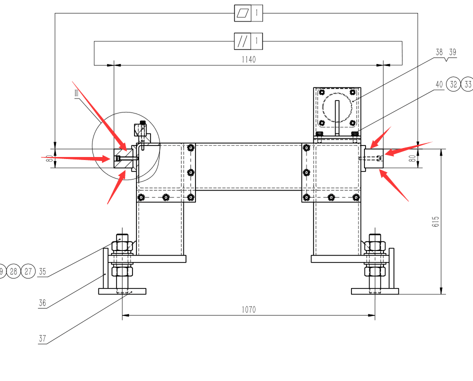

我是从事工艺的普通工人,现在 板材(尤其45#钢板 经切割后调质,极易开裂)后来,经领导决定,出一个 钢板探伤检测标准,我现在真的出不出来。
有没有探伤检测方便的师父、前辈。帮我明确一份 45#钢板 尤其中厚板 探伤检测标准, 在此谢过了!!!

发表于 2019-6-16 15:23:38 | 显示全部楼层
钢板用来做什么?做承压设备还是做什么?
给你推荐个超声波的检测标准:《厚钢板超声波检测方法》GB2970
如果是承压设备,那么无损检测的标准就更多了。《承压设备无损检测    通用要求》第Ⅰ 部、《承压设备无损检测    射线检测》第Ⅱ 部、《承压设备无损检测    超声检测》第Ⅲ部、《承压设备无损检测   磁粉检测 》第ⅠⅣ部、《承压设备无损检测    渗透检测  》第Ⅴ部。
给你推荐一本书:承压类特种设备《无损检测相关知识》  主编  王晓雷。这本书虽然是针对特种设备无损检测出的书,但是,检测方法是相通的,只是检测的要求不同行业检测的要求有差别而已。
 楼主| 发表于 2019-6-16 15:39:32 | 显示全部楼层
晓昀 发表于 2019-6-16 15:23
钢板用来做什么?做承压设备还是做什么?
给你推荐个超声波的检测标准:《厚钢板超声波检测方法》GB29 ...
不是承压设备的,是做路轨用的,非标设备的路轨,附图一张!主要就是 路轨需要一定的耐磨性,调质硬度225-255HBW,但是后序调质后开裂。我想先期做一个探伤,规格80x80x3060
发表于 2019-6-16 15:56:52 | 显示全部楼层
可以研究参考一下JBT4730一共有六部分。
 楼主| 发表于 2019-6-16 16:01:58 | 显示全部楼层
刚才看了下,对比4730我还是觉得 晓神说的 2970更优一些,不过也同样感谢前辈!
