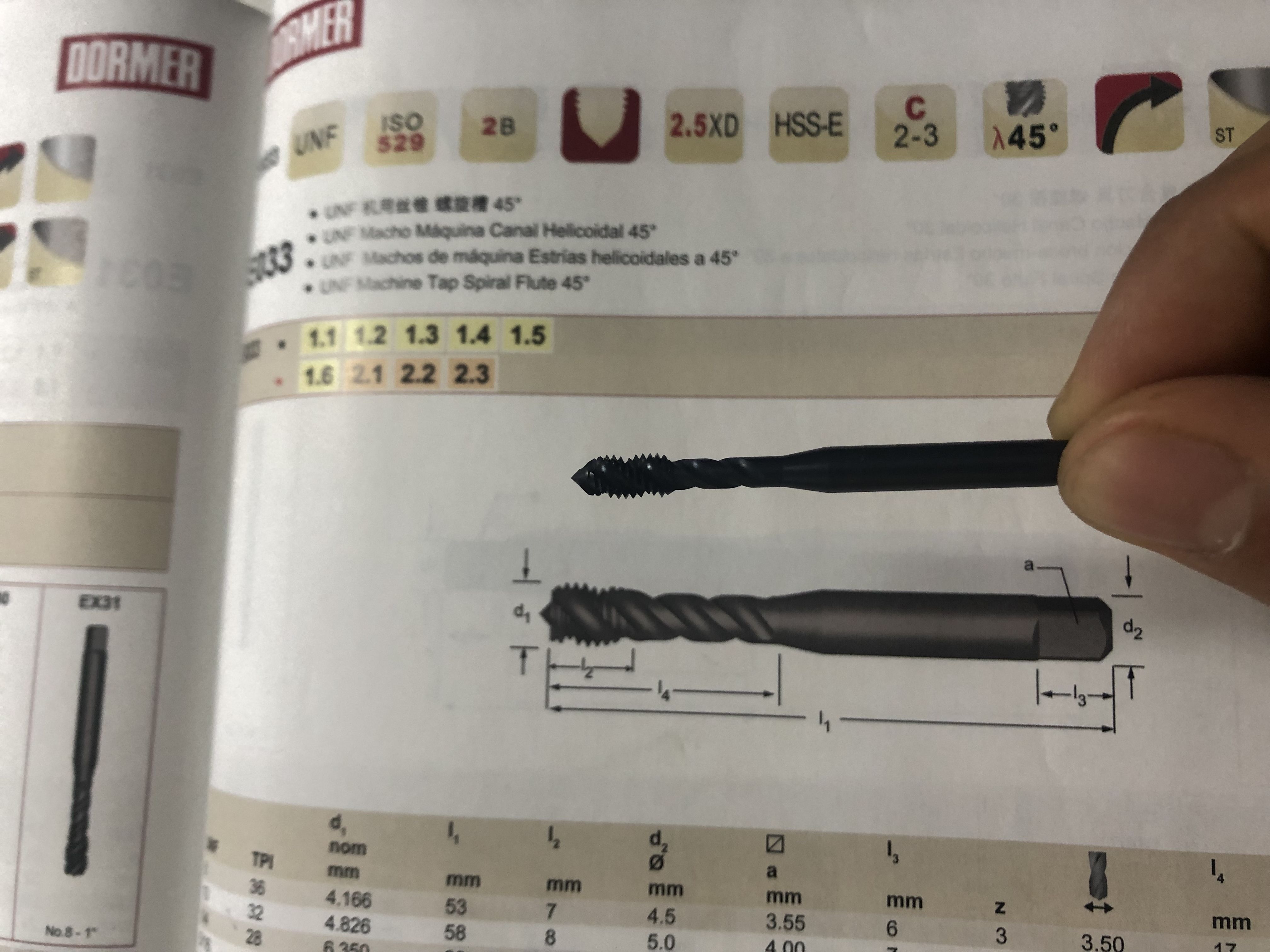

加工42crmo 硬度35hrc 螺纹10-32unf 多玛丝锥首件断刀的改进方法

) u9 M, p7 m) R  {9 ^转速不太高,可以的,看看牙尖是个什么状态,有没有可能是底孔留得太小了
! S/ y4 O% o! g, h: S& l; I0 s& A" L
358225277554733706.jpg 底孔已经留到最大了
发表于 2019-6-17 11:46:52 | 显示全部楼层
丝锥是你自己选的还是厂家选的?丝锥材质有没有选对?一般你这个材料硬度,需要用粉末冶金的丝锥,普通丝锥干不了。

丝锥是你自己选的还是厂家选的?丝锥材质有没有选对?一般你这个材料硬度,需要用粉末冶金的丝锥,普通丝锥 ...
% P/ [, O  T/ M/ i8 D# K0 T$ v粉末冶金的   丝锥是厂家选的

发表于 2019-8-16 13:11:51 | 显示全部楼层
看你图片,丝锥材质是HSS-E,这个不是粉末冶金。- v8 }5 R* |1 t* `
别的牌子首件也断吗?
# J3 W( S' c' c0 S: _# f是否把工况详细描述一下?
* B/ c% O* l$ o0 A+ I应该可以解决问题。
发表于 2019-8-20 11:34:41 | 显示全部楼层
HRC35的话,这种普通丝锥有点干不动了。选个能断屑的丝锥,最好用内冷
