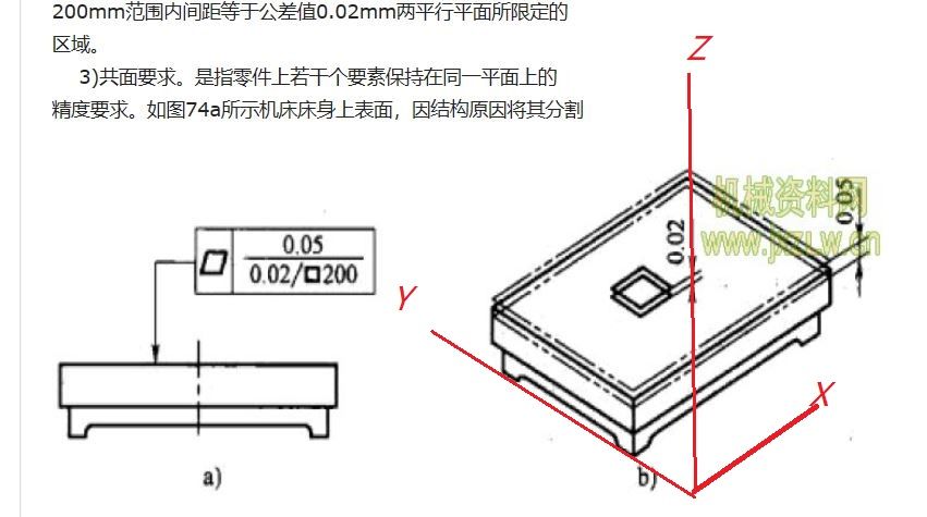

从几何角度怎样评价平面度?

17567410 发表于 2019-6-15 07:35
看数据估计是在X\Y平面大约100X200范围Z值测量,只取了4点。也就是说是X\Y平面的平面度。
不一定是X点距其他三点主城平面距离,看某他个点距离另三点组成平面距离的最大值小于平面度要求的值。

发表于 2019-6-17 18:29:07 | 显示全部楼层
捕获.JPG 无叶123654 发表于 2019-6-17 09:32
三点决定一个面,四个点可以有四种不同的面和点的距离
以此为例,X\Y只是代表测量的点位,Z值是相应测量值,此处Z值之差如果大于0.05;另在200X200小面积(局部)差值大于0.02就是超差。
发表于 2019-6-18 08:00:33 | 显示全部楼层
17567410 发表于 2019-6-17 18:29
以此为例,X\Y只是代表测量的点位,Z值是相应测量值,此处Z值之差如果大于0.05;另在200X200小面积(局部 ...
200*200区域内平面度是0.02,大于200*200平面度是0.05

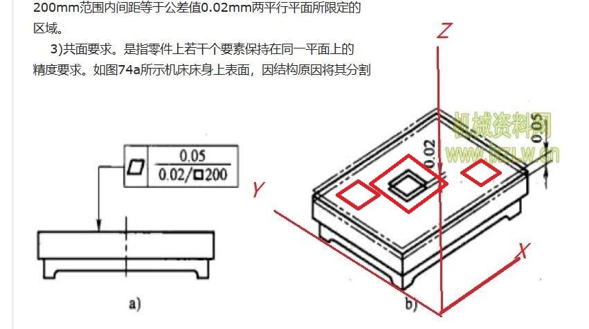

发表于 2019-6-18 08:26:15 | 显示全部楼层
机械就是“机械”滴,一个字不理解都不行啊!局部两个字不难呀!假如大红框是0.05就有可能与200x200范围0.02冲突。
发表于 2019-6-18 08:41:11 | 显示全部楼层
没有什么冲突,在任意200*200范围内符合0.02就合格,在任意大于200*200范围内测量值小于0.05页合格,当然小于0.02更好。
