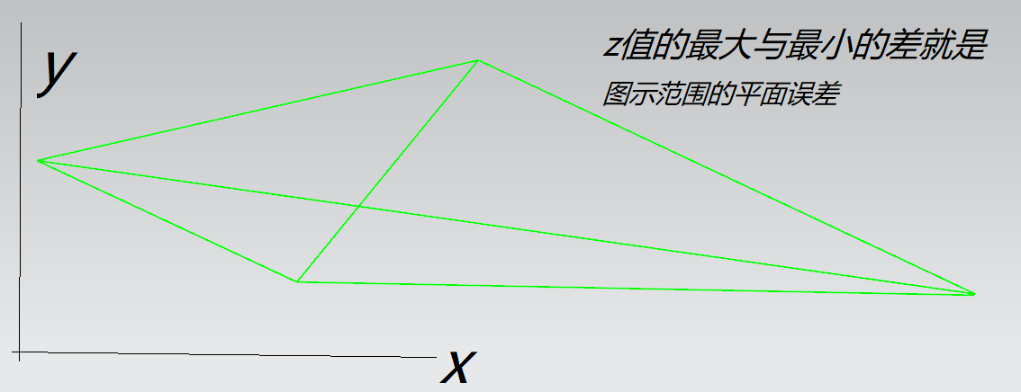

从几何角度怎样评价平面度?

任意一点到另外三点组成的面距离小于指定值

这个指定值指的是?谢谢!

我也是这样想的,但计算结果和系统自动得出的结果不一样。困惑,,,,,,,,,,,,,

要求的平面度值

看数据估计是在X\Y平面大约100X200范围Z值测量,只取了4点。也就是说是X\Y平面的平面度。

最小的包络面,最小值

三坐标用的就是最小二乘法,自动拟合出来的。
你可以上网搜索一下这个算法。理论上手动计算应该也可以。但是计算量会非常大。软件自动拟合,可以无限趋近,最终得到最佳答案。所以说,手动没法算。

关键是要知道算法,然后用EXCEL或者其他程序语言(最次也可以如BASIC)编个程序,应该不是什么难事。
